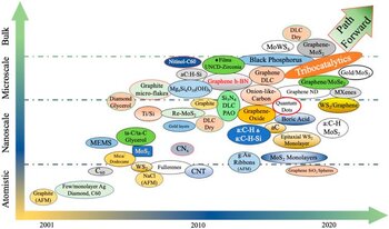

Обзор прогресса в области сверхсмазывания
https://www.frontiersin.org/journals/mechanical-engineering/articles/10.3389/fmech.2022.908497/full

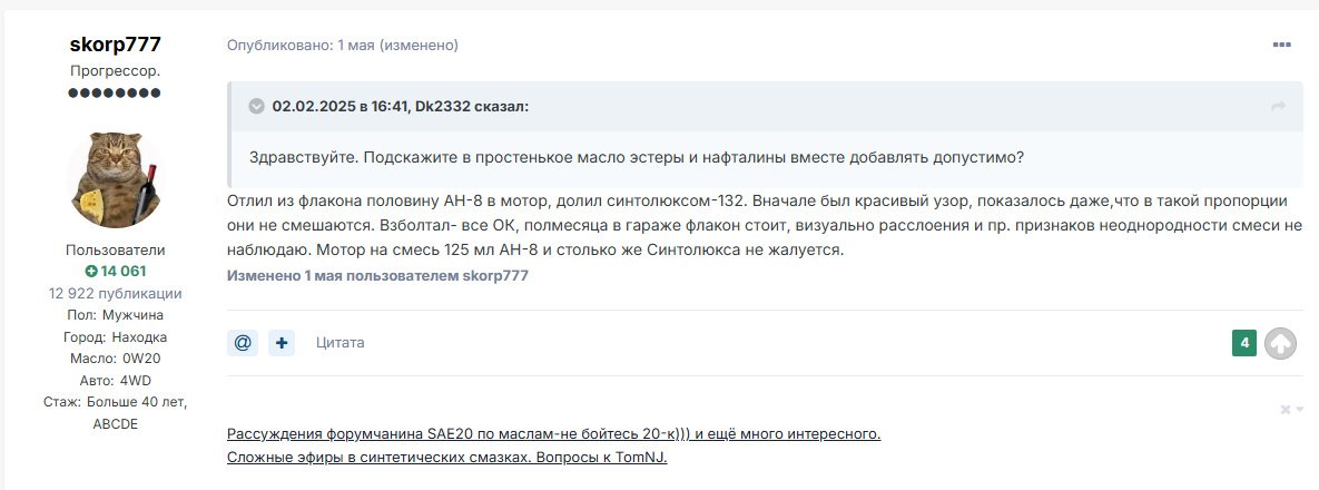

Можно мне спросить. Вот сообщение
И никто не стебется. Почему никто не стебется? Почему ему можно мешать и просто смотреть, что будет? Почему ему не надо, что-то доказывать и объяснять? И все нормально. Где, ехидные сообщения?

Дружище,так и вы можете мешать! Просто он не заявлял падение температуры рабочего масла на пять градусов.Понтересуйтесь у него кстати какое масло у него в базе.
Я уже писал ,что я тоже периодически миксую остатки с присадками и мобилджетом обычно на лето для промывки. В 23-м вроде,летом было в смеси пять масел,Молли и Мобджет.Пятерочку отездил,норм.

На аватарке 0W-20 заявлено. Возможно синтетика. Получается, что он использует на столько плохое масло, что добавка эстеров+нафталинов, не вызывает вопросов. Какие я использую, Вы знаете. Получается, отечественная моноградка на столько хороша, что не требует добавок?
