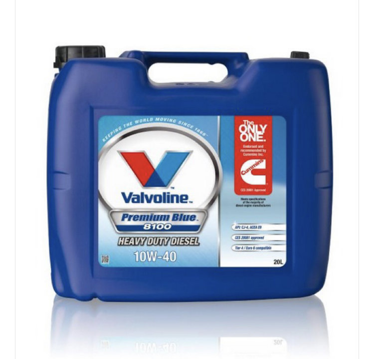

Илья optima В России этот Valvoline Premium Blue Restore 10W-30 найти нереально, а если и найдешь, то цена не обрадует, т.к. оно там стоит
https://www.ryderfleetproducts.com/valvoline-877377/premium-blue-restore-10w30-gallon-p-vvl-877377
681E7916-3EF7-4E3C-B0FD-EFE173F5A9C0.thumb.jpeg.6ab8647e12fc919d60a0418117559fc4.jpeg такое вот есть, около 8000₽ за 20л
