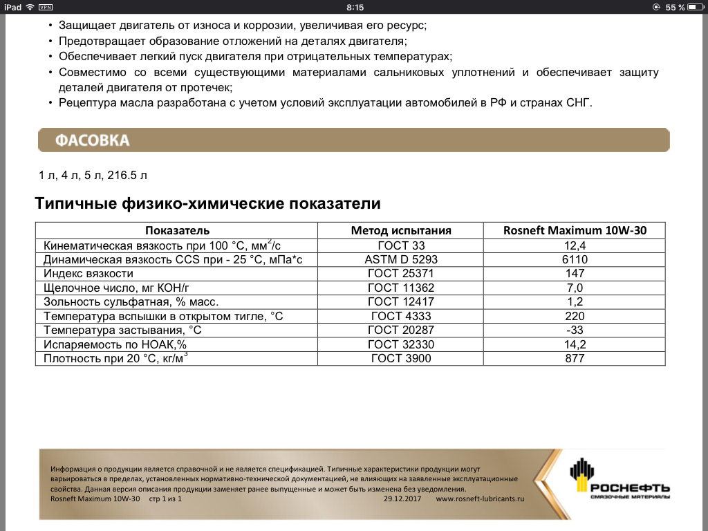

А что скажете по упоминаемой ранее Роснефти?
4 минуты назад, Primus сказал:
Потому, что судя по характеристикам, в этом 5W-30 много полимерного загустителя (а с моей точки зрения, очень много). Хороший CCS при высоком NOACK только подтверждает то, что использованы базовые масла низкой вязкости и вязкость при 100 С догнана большим количеством полимерного загустителя. Вы бы рискнули поставить на хромую лошадь, если бы знали, что другие лошади страдают какими-нибудь другими недугами ?
Если сравнивать именно с 15W-40, то эта вязкость тоже достаточно хорошо "догоняется" загустителем, вообще все "сороковки" производятся с достаточно большим количеством загустителя, грубо +\- 10% всегда.
В плане более низкого Ноака и меньшего количества загустителя надо смотреть дизельное 10W-30
2 minutes ago, NAK said:
Primus
NOACK = 14% - да упаси Вас господь ! Не знаю, что лично Вас двигало обратить внимание на данное мало, но несмотря на мою любовь к 10W-30, и цену, я бы сто раз подумал заливать ли это масло. Особенно, в свете Pennzoil 10W-30. Ну, есть же хорошие  и относительно недорогие масла от Shell (Helix Ultra или HX8 5W-30) или G-Energy 10W-40. Даже если дороже, то добавьте к предполагаемому интервалу замены процентов 20-25 и разница в затратах уже покажется не такой уж существенной, чтобы экономить.  Более того, данное 10W-30 заявлено как соответствующее API SG. A ничего не имею против SG и меня этот уровень совсем не смущает, но сейчас, когда SG ушло в небытие, никто не обязан его тестировать на соответствие требованиям, а если и тестируется, то по сокращенной программе, что остается на совести производителя. То есть, по факту это может оказаться эрзац SG, которое имеет мало общего с настоящим SG.

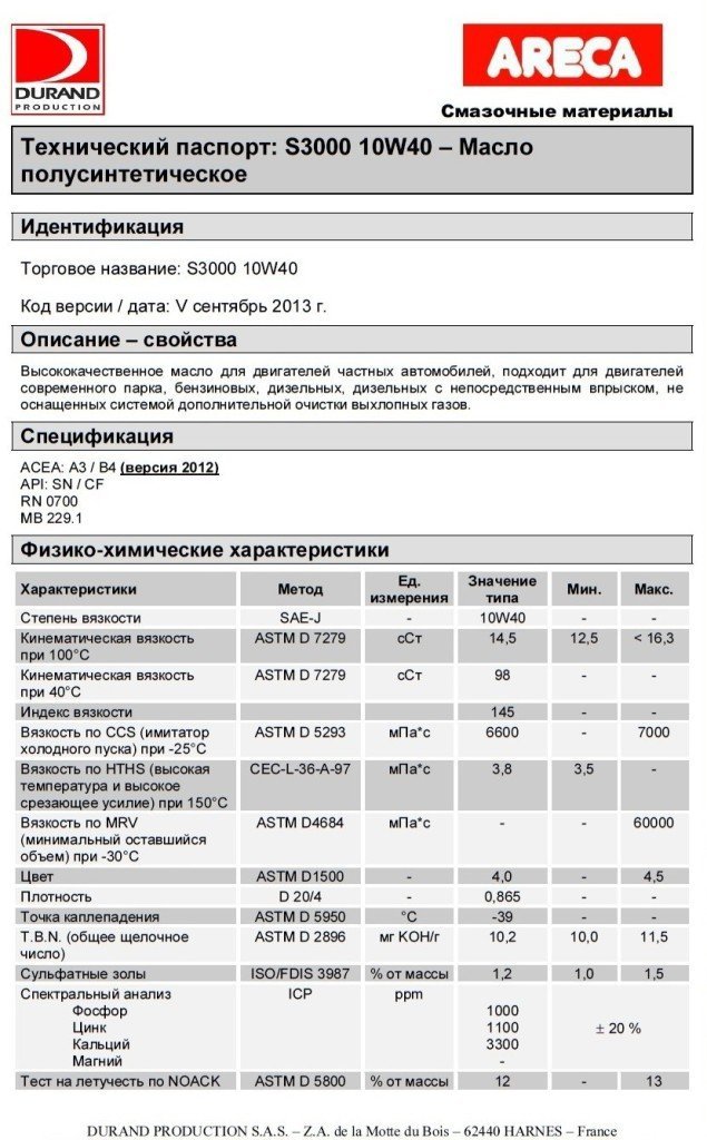

Купил в Ашане S5 10W-40, буду пробовать.
IMG_20190415_210227.thumb.jpg.f236cc62c0fb023d46c26cca99ffb414.jpgIMG_20190415_210208.thumb.jpg.e78edcba38f2d0e44e0bc852920d5209.jpgIMG_20190415_210219.thumb.jpg.901ae6e23534b18ff1d034313fc0b70f.jpg
пишут что похоже на такое
883704604_Areca10-40.jpg.140e3be41f505bf2a4cad4874be9ad84.thumb.jpg.ad119de076f9ea41680b7c49ee2ea043.jpg
Ну и конечно добавлю 50-80 мл РОЕ :)
Тут же ноак 12 минимум, не боишься большого количества полимерного?
7 часов назад, NAK сказал:
Маловато, 150 грамм хотя бы надо. ПОЭ имеет свойство быстро срабатываться.
8 часов назад, FenixDv сказал:
У многих 10W-40 около11-12.
