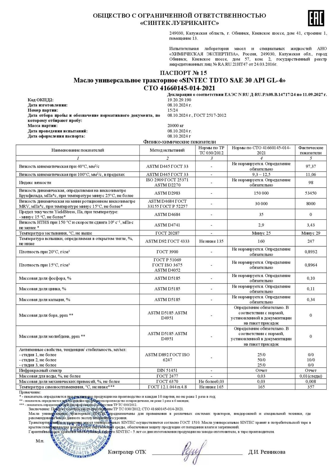

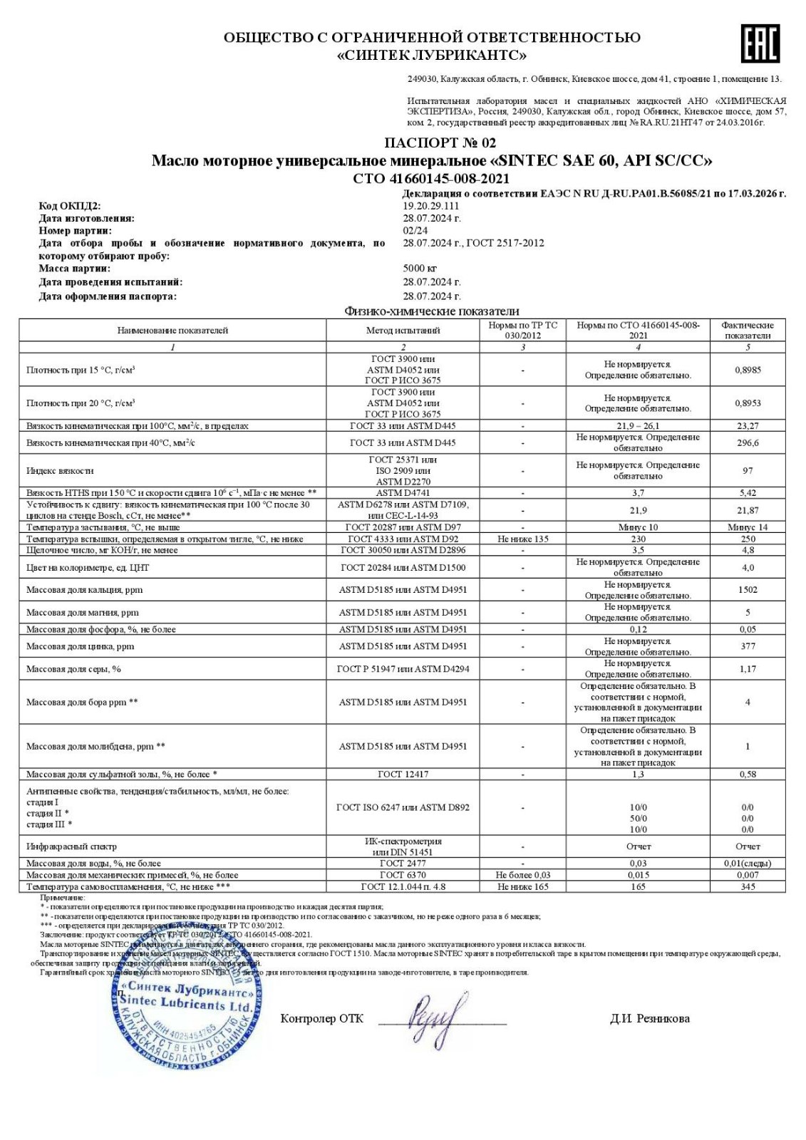

Ещё сравнение
Синтек SAE 50 хтхс = 4.66
Синтек люкс 10-30   3.39-3.5
А на SAE 30 есть у них HTHS?
5 минут назад, More сказал:
Не, нету.
Есть только на такое и всё.
