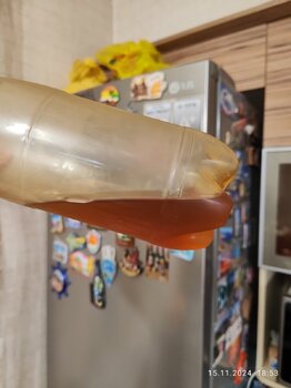

15 ноября 20242 г 5 часов назад, folow me сказал: сразу после выемки Течет вполне нормально. Помутнело не сильно.
15 ноября 20242 г 5 часов назад, folow me сказал: alex323 видео бы, сразу после выемки. Что то вроде переворота Есть вот такое видео, морозил при -20: Масла ГПН М-10Г2к и М-8В при -20С.
