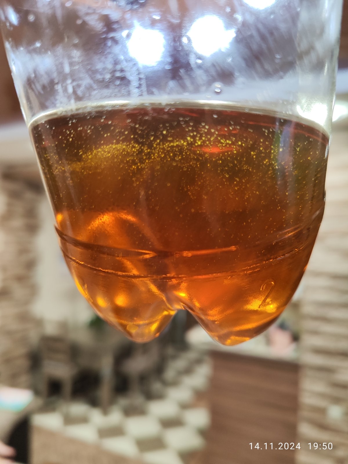

1 час назад, alex323 сказал:
М8В от РН идёт в морозилку
Новокуйбышевский автол от РН там уже был, сутки при -30 лежал.
celer у меня  тоже Новокуйбышевск.
1 минуту назад, alex323 сказал:
Партия от 04.08.2023 г.? Вот это он и есть на фото.
1 минуту назад, celer сказал:
Не помню, но вроде 24 год.  Канистру уже в подвальчик опустил.
А при какой температуре будете охлаждать масло? -30 для него перебор конечно. Интересно какое оно будет при -15.
5 часов назад, folow me сказал:
Выше на фото оно при -30. -15 для него совершенно рабочая температура.
Если вопрос был ко мне, то морозится при -16. Ниже не стал опускать температуру в морозилке, в нашем регионе редко опускается даже до-15. Утром сегодня посмотрел, так оно  не помутнело особенно и течет бодренько.
24 минуты назад, alex323 сказал:
Это зимнее моноградное масло и такие температуры для него- рабочие.
Только что, celer сказал:
Для меня в любом случае это просто эксперимент из любопытства, без практического значения. Масло будет залито примерно в середине апреля, у нас уже стабильно +10+15 в это время.
У меня сибойловский автол и сейчас залит, прошёл на нём 3000 км, катаю ещё 500 км и выпускаю его "на свободу". Будет волга-ойловский на зиму, из свежих партий.
alex323 а сколько часов в холоде отстоял? Часов 12 поморозил?
12 минут назад, folow me сказал:
На утро было ровно 12 часов. Оставил в морозилке до вечера, будут сутки.
alex323 видео бы, сразу после выемки. Что то вроде переворота
folow me максимум фото). С видеохостингами не дружу.
