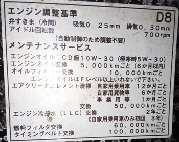

Умеренный наддув - это не наддув, а скорее вентиляция цилиндров. )))
Ты представляешь условия работы масла в турбине? Когда обороты ротора под 200 000 и температура выхлопа под 900°С ( дизель), а на бензинках ещё выше. В турбине даже пошипники ротора не стационарные, а "купаются" в гидрованнах масляных.
Турбина, конечно, не понимает какое масло залито, поэтому и быстро крякает. А вещица эта очень дорогая. Поэтому уже с конца 80-х, начала 90-х годов для высоконаддувных дизелей рекомендовано масло не ниже CD. Ещё хорошая вещь для продления жизни турбины в 1.5-2 раза - это турботаймер. Это когда после выключения зажигания, движок работает ещё минуты 2-3. Ну, или самому сразу не глушить движок, давая турбине остыть.
Вот табличка с капота моей машины. Там про масло всё понятно. Дизель 97-го года, но их начали выпускать в начале 90-х.
32 минуты назад, GAZ-69 сказал:
900С это ты конечно загнул, а ...
... высокая степень РАСШИРЕНИЯ(не сжатия!) дизельного двигателя позволяет полнее преобразовать энергию расширяющихся от нагрева газов в механическую РАБОТУ. Именно поэтому температура выхлопных газов дизеля заметно ниже температуры выхлопа бензинки, притом что максимальная температура сгорания топлива выше у дизеля...

6 часов назад, GAZ-69 сказал:

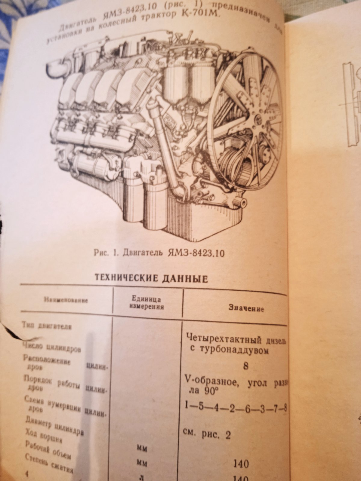

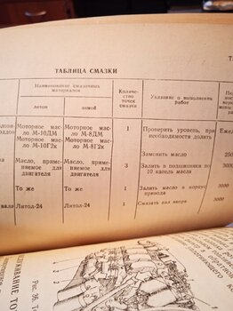

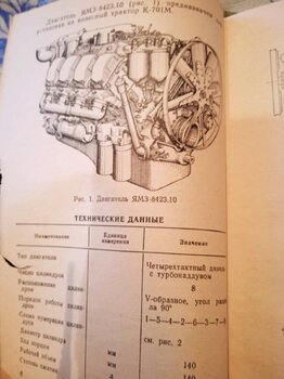

Вот инструкция 1992 г. к тутаевским дизелям ЯМЗ для МАЗов и Кировцев и масла Г2к им прописаны наравне с ДМ и даже с тем же интервалом замены. И в их турбинах в качестве подшипников стоят обычные латунные втулки наподобие втулок распредвала и смазываются также по масляному каналу безо всяких ванн.
По своему опыту заливал лукойловское М-10Г2к в турбированный ЯМЗ-236НЕ2 Евро-2 и прекрасно он на нём ходил безо всяких кряков турбин и пр. Турбину гробит масло, которое подолгу не меняют, особенно в моторе с приличным износом по железу, а CD это будет или что-то ниже ей в принципе без разницы.
