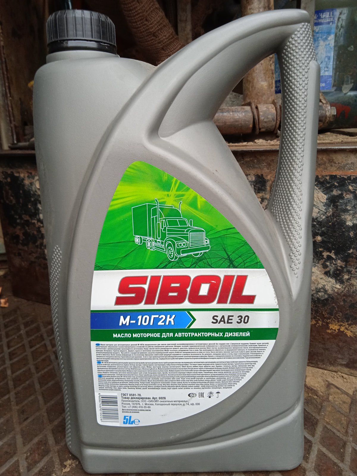

Сегодня доливал масло в тракторный дизель, в котором вчера менял и чутка не хватило, специально в магазине взял М-10Г2к от Сибойл, а то тут некоторые выше сказали, что Сибойл якобы хреновое и подозрительно тёмное масло наливает. Вот что там налито- абсолютно нормальное светлое дизельное масло, аналог того же ОйлРайта, которое заливал вчера. Так что масла у этих брендов вполне товарные и совершенно безбоязненные.
