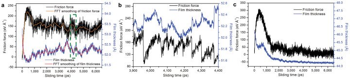

17 часов назад, Максим Л. сказал:
А это действительно так? Можно где-то почитать фундаментальное? Или тут ключевое слово " мистическое"?
Это была шутка для химиков -физиков (про атомарный углерод), понятно, что это газ и твердым быть не может.
На самом деле я конечно имел в виду всем известный аморфный углерод.
А "мистический", потому что никто не может разобраться, как это работает и все практические знания строго засекречены (в интересах оборонки).
Почитайте, конечно (для общего развития):
https://translated.turbopages.org/proxy_u/en-ru.ru.0a2342d7-6580356c-ba2c626e-74722d776562/https/pubmed.ncbi.nlm.nih.gov/24412998/
"... Аморфный углерод является одним из наиболее известных смазывающих материалов, но механизм его действия недостаточно изучен. Противоречит здравому смыслу, что такое прочное ковалентное твердое вещество может проявлять исключительную смазывающую способность. Преобладающее мнение заключается в том, что смазывающая способность аморфного углерода является результатом химической пассивации оборванных связей на поверхностях. Вместо этого здесь мы показываем, что смазывающая способность возникает в результате локализации деформации, вызванной сдвигом, которая вместо однородной деформации доминирует в процессе сдвига. Локализация сдвига характеризуется переориентацией ковалентных связей, фазовым превращением и структурным упорядочением преимущественно в локализованной области, а именно триболое, что приводит к ослаблению сдвига. Далее мы демонстрируем аномальный переход, вызванный давлением, от трения скольжения к непрерывному скольжению со сверхнизким трением из-за постепенного кластеризации и наслоения.
Предлагаемый механизм локализации сдвига проливает свет на механизм сверхсмазывания и обогатит наше понимание механизма смазки широкого спектра аморфных материалов."
