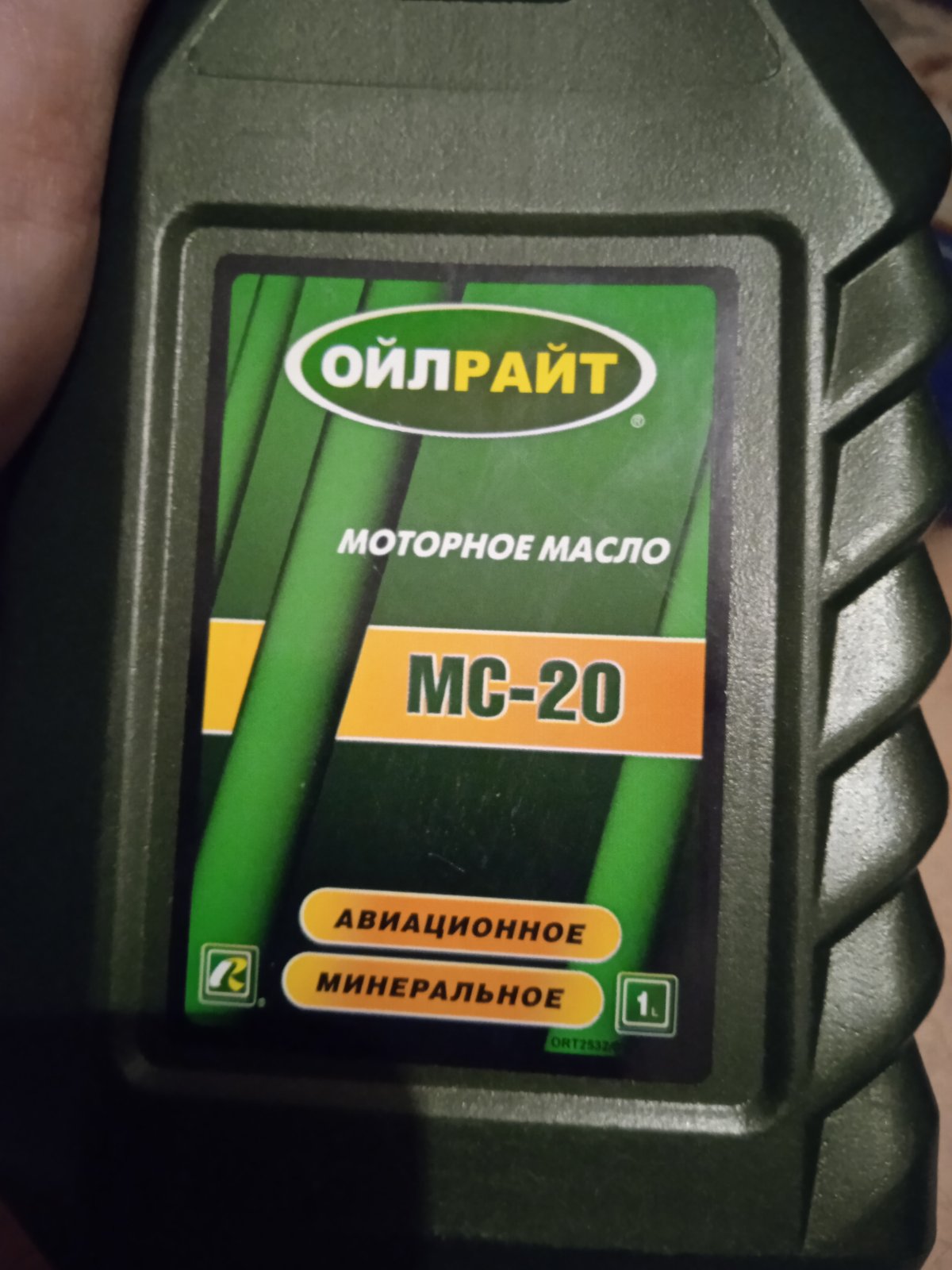

9 часов назад, celer сказал:
В смеси с авиационным МС-20 летом автол работает нормально.
А с чего тогда ему работать плохо с маслом 15-40 напополам? Вязкость повысится до более 10, присадки тоже есть в  15-40. Или вы только по написанному в книжках живете?

Да, я живу по написанному в книжках и это меня ещё никогда не подводило. Зачем тогда вообще нужна эта "мешанина", когда сразу можно взять готовое 10W-30 или 10W-40?
У МС-20 по назначению есть функция базы для других моторных масел, у загущенного дешёвым полимером 15W-40 такого назначения нет. И в двигателе такая смесь однородного масла работает более предсказуемо.
2 часа назад, celer сказал:
Отъездил я 3 сезона летних на такой смеси, без каких либо проблем, как на обычном масле. Что здесь не предсказуемо? Или опять найдётся какая нибудь лохматая история у кого мотор лег от смешения масел не по книжке 30летней давности? На форуме есть люди, которые постоянно заливают в мотор только смеси масел, проехали более 150ткм без вреда для мотора.
А плюс такой смеси в том что в 15-40есть вполне рабочий пакет присадок, в отличии от пустого мс 20.
