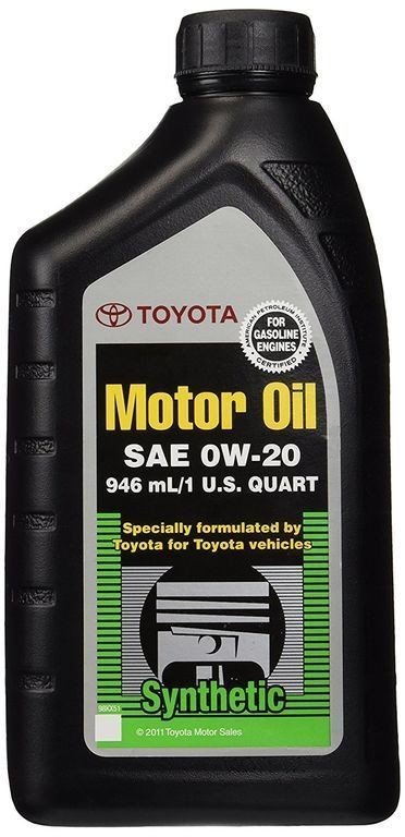

Я люблю трогаться "в натяг" с минимальными оборотами и рано перехожу на более высокую передачу. В таком режиме американское масло Toyota 0w20 api SN работало неприятно: двигатель пытается заглохнуть, его колбасит, дергает, тяги нет, что вынуждает трогаться и разгонятся добавляя обороты.
А М-8В - такой проблемы не доставляло, хотя вязкость вроде одинаковая.
У вас написано - зимой не минька. Получается вы зимой ездите на дергающемся двигателе ?
