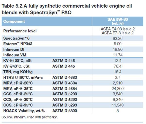

On ‎4‎/‎11‎/‎2019 at 7:05 PM, Sportage72 said:
Подобных таблиц примерных рецептур достаточно, есть и от Lubrizol, есть и от Afton, на форуме выкладывались местами, так вот я нигде не видел чтобы в 5W-30 было прямо много загустителя от 10 и выше, эта не та вязкость, которую разгоняют загустителем, видел цифры 5-6 макс 7%
Например вот ещё более приближенные к реальности рецептуры по допускам.
В одном из предыдущих постов я привлек внимание участников к тому, что в данной таблице приведены примеры составов для масел PCMO. Для сравнения приведу пример рецептуры ExxonMobil для масла 5W-30 HDDEO на PAO. Пакет присадок в таком масле по добавляемому объему на 65% больше: 19.9% vs 12% (соответственно, выше и объем беззольных присадок) и, вуаля: объем загустителя подрос до 11.74%  А замените в данной рецептуре, скажем, 50% PAO6, например, на смесь VHVI 6 + VHVI 4 (или VHVI 6 + PAO4),  и загустителя прибавится, и по NOACK масло явно вылезет за 10%. Замените Esterex NP 343 (TMP C8C10), у которого kV100 = 4.3 cst и NOACK = 4.6%, полностью или частично на PAO4 или GTL4, и NOACK еще немного увеличится.
Изменено пользователем Primus
Primus но тут и VM значит должен быть совершенно другой, именно для дизельных масел HDMO, о котором нам все присадочники говорят, что он супер крепкий и не проседает при нагрузках.
40 минут назад, Primus сказал:
Если Вы из рецептуры Esterex NP 343 уберёте и замените на PAO или GTL, думаете масло будет работоспособным? Уверен что нет!
