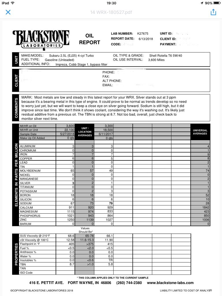

Пример отработки так любимой американцами Shell Rotella T6 5W-40
Спойлер
full-77333-26937-345118b3_3a9e_48b1_8ab6_5c25182de89b.thumb.jpeg.0c5b03c4624e0a7d912167b6587e5e8d.jpeg
Дизельные 5W-30 и 10W-30 также хороши, крепкая база, термостабильны, HTHS>3.5. Только смотреть анализы и кол-во ZDDP, т.к. они многие SN и уровень ZDDP ограничен. У кого катализаторы на месте, лучше конечно SN.

вот анализ .
