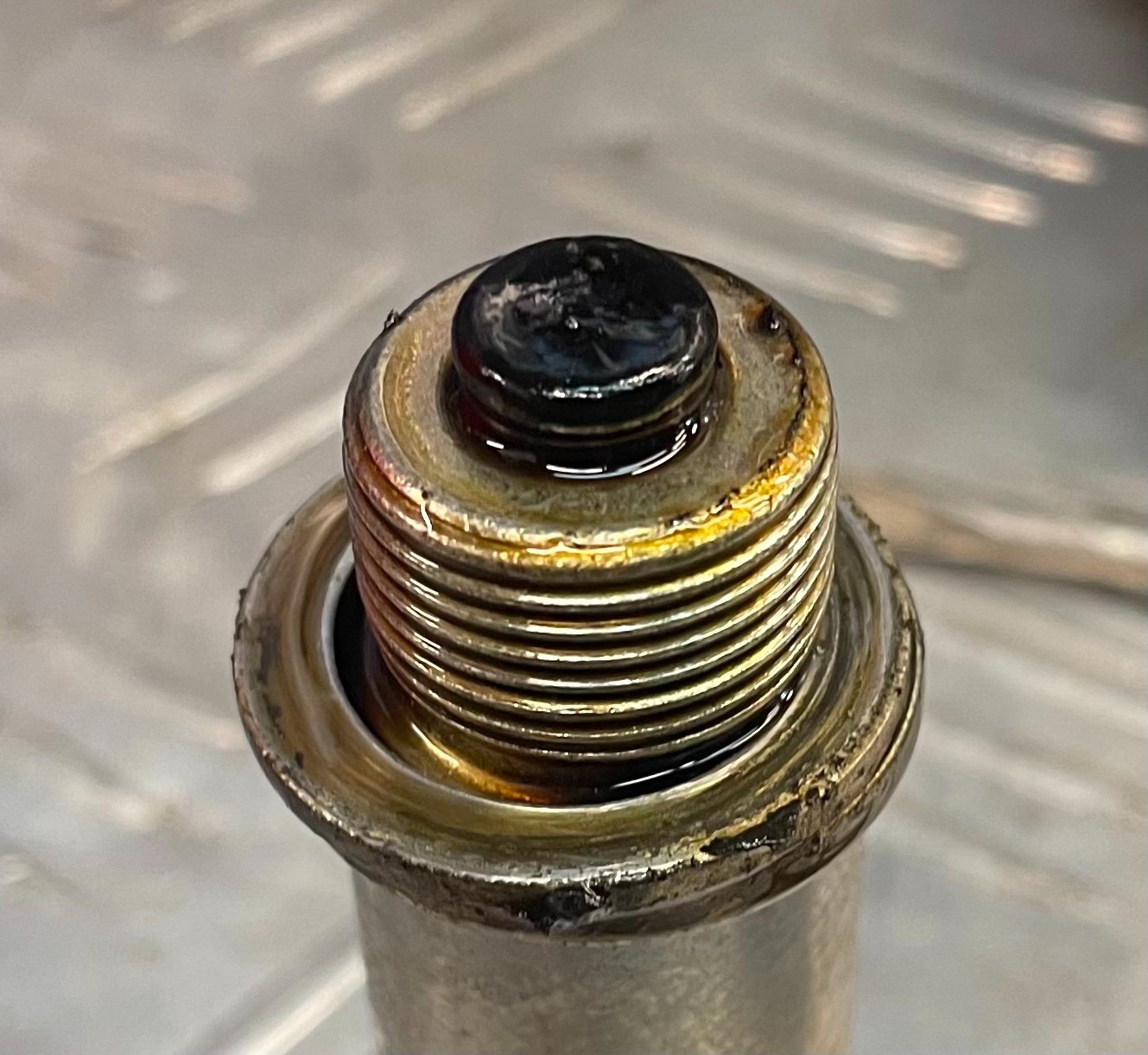

Многовато железа, на М10ДМ было в разы меньше ))
Да. любопытно, даже не сопоставить с пробегом и моточасами. Не линейное увеличение продуктов износа.
И при этом пробка чистейшая.
Сейчас начнется: :sarcastic:
- фильтр все фильтрует скажут одни, так как магнит чистый
- анализы ничего не показывают будут твердить другие, ведь магнит чистый, а железа много.

Да не сказать что чистейшая,  но и на 31ррм железа совсем не канает , даже никакого намека на ёжика нету , на моем Галанте примерно такая же пробка при 14ррм железа и 250м.ч
Верно, ежа не было вообще, было что-то типа шлама, немагнитящегося.
Ну... я не гуру магнитных пробок :pardon:
