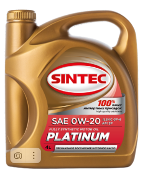

Масло, на котором я отъездил интервал:

Масло: Sintec Platinum 0w-20 API SP ILSAC GF6A

Доливки масла: 0.8л Sintec Platinum 0w-20 API SP ILSAC GF6A
