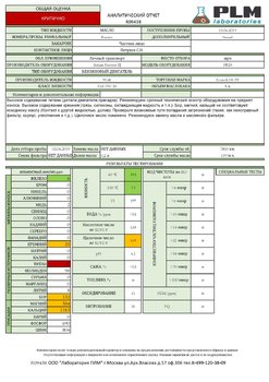

14 июня 20197 г Популярное сообщение Закреплён Wolf Ecotech 0W-20 D1 FE отработка на Subaru Forester SJ после 7 800 км Масло: Wolf Ecotech 0W-20 D1 FE Автомобиль: Subaru Forester SJ Год выпуска: 2018 Двигатель: FB20 Общий пробег на одометре: 22 500 Пробег на масле: 7 800 км Моточасы: 139 Израсходованное топливо: - Доливки масла: угорело 0.2 л Присутствие отложений в двигателе ДО: не известно Присутствие отложений в двигателе ПОСЛЕ: не известно Автозапуск по времени: не использовался Наличие чип-тюнинга: нет ГРМ: цепь Предпусковые подогревы: не использовал Период эксплуатации: март-июнь 2018 Срок эксплуатации: 3 месяца Топливо: Бензин Газпромнефть 95, Лукойл 95, Роснефть 95 и другие брендовые заправки (ездил в отпуск) Режимы: город 20%; трасса 80%. Фильтр масляный: Subaru 15208-AA160 Фильтр воздушный: Mann С2201 Марка антифриза: оригинальный антифриз Объем заливаемого масла: 4.8 литра на замену Отбор масла: через щуп при откачке масла в чистую и сухую пластиковую бутылку, примерно из середины объема Отбор масла проходил с горячего или холодного двигателя: с горячего двигателя Что было до этого масла: Такой же Wolf Ecotech 0W-20 D1 FE Промывка промывочным маслом: не делаю Присадки: за 500 км до забора в бак заливался очиститель Wynn's PETROL EXTREME CLEANER (Petrol Clean 3) Судя по анализу нового масла в нём уже исходно присутствует много Титана, и в отработке его стало даже немного меньше, так что Лаба зря паникует. Так же на мой взгляд через чур сильно просело щелочное число для такого небольшого числа моточасов и подросло количество кремния (в новом масле - 10). Что скажите? Изменено 15 июня 20197 г пользователем DoctorS
14 июня 20197 г Только что, DoctorS сказал: А 35 кремния (с учетом того, что в новом 10) - это нормально или перебор? Я кремнию вообще никогда большого значения не придаю до 60-70 ppm. Во первых, при откачке могло попасть, во-вторых, у Вас ДВС ещё свежак, герметики дают о себе знать. Иногда криворукие механики могут воздушник не очень правильно поставить, или пыли дунуть в короб до установки самого фильтрующего элемента. Вариантов много...
15 июня 20197 г 4 часа назад, DoctorS сказал: А 35 кремния (с учетом того, что в новом 10) - это нормально или перебор? Машина еще новая, это от герметиков заводских скорее всего
15 июня 20197 г 7 часов назад, DoctorS сказал: А 35 кремния (с учетом того, что в новом 10) - это нормально или перебор? Нет, все нормально - авто свежее, потом снизится. Также это может быть из-за применения Wynn's PETROL EXTREME CLEANER 7 часов назад, DoctorS сказал: Так же на мой взгляд через чур сильно просело щелочное число для такого небольшого числа моточасов Тяжело сказать на фоне применения Wynn's. Любые присадки могут отрицательно влиять на щелочное. В целом TBN не критично выглядит, т.к. само масло способно выдержать не более 200-250 моточасов и то что на 139 моточасах TBN снизилось до 3,7 это нормально. При этом кислотное имеет совсем маленький прирост - это хорошо. Год выпуска авто? Какой ДВС (FB20 или FB25)? В описание бы добавить, это важная информация.
15 июня 20197 г Автор FB20, 2018 - в описание тоже добавлю Всем спасибо за комментарии - успокоили Изменено 15 июня 20197 г пользователем DoctorS
15 июня 20197 г 2 часа назад, DoctorS сказал: FB20, 2018 - в описание тоже добавлю Всем спасибо за комментарии - успокоили Прямой впрыск?
15 июня 20197 г 9 часов назад, DoctorS сказал: А 35 кремния (с учетом того, что в новом 10) - это нормально или перебор? Меньше присадок лейте, меньше кремния будет. DoctorS Не мешайте машине работать и сэкономьте себе денег, на масле кстати тоже- 200мч нормальный интервал
15 июня 20197 г 8 минут назад, krp сказал: Прямой впрыск? Обычно спрашивают: В гугле забанили? Помогу: https://motorist.expert/subaru/engines-subaru/fb20-fb20b.html непрямой
15 июня 20197 г 15 часов назад, Booster сказал: Обычно спрашивают: В гугле забанили? Помогу: https://motorist.expert/subaru/engines-subaru/fb20-fb20b.html непрямой Прямой https://otoba.ru/dvigatel/subaru/fb20d.html
15 июня 20197 г Автор У меня нет непосредственного впрыска - он появился на более поздних модификациях мотора.
16 июня 20197 г Все супер, титан от масла действительно, кремний от герметика. Один только минус - слишком быстро масло сработалось за 130мч по трассе... и нитрация высокая 10 что намекает больше на плохое топливо, двигатель убийцу, применение присадки, до этого был длинный интервал например, то есть дело не в масле...
16 июня 20197 г В 15.06.2019 в 08:05, DoctorS сказал: FB20 На каких оборотах по трассе ходил? Под нагрузкой было? Железа мало, меня радует.
