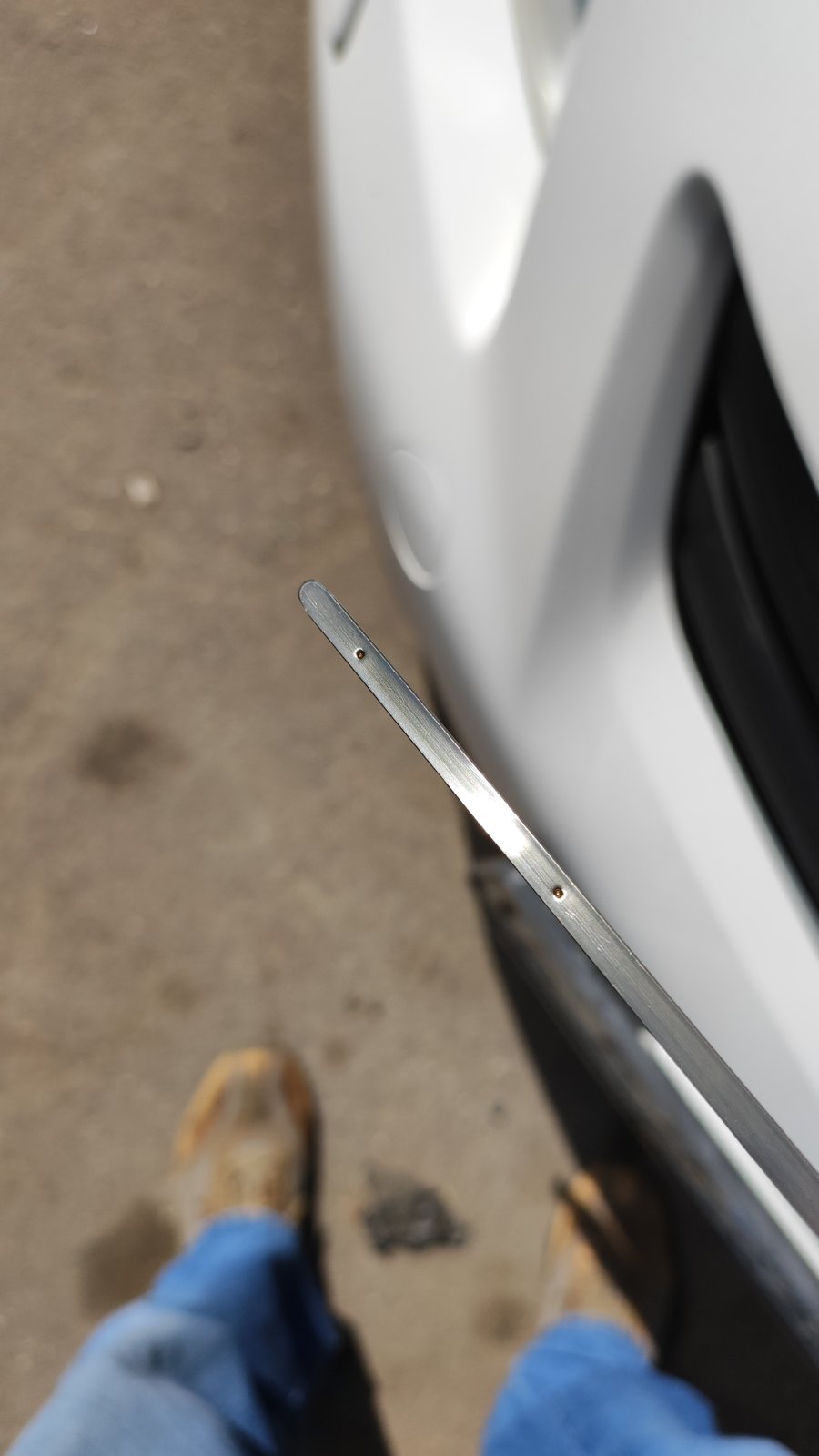

Минералочка на щупе после примерно 500 км. Перед ней была промывка "Лавром 7 мин" и БГ109.

4 часа назад, Толстый Макс сказал:
А сколько масло то по щупу? Честно не вижу вообще на щупе масла:pardon:
Дмитрий_ так ее нету. За 500км подожрало усе!)
5 минут назад, Ze4t сказал:
Вкусное наверное, ням ням :D
1 час назад, Ze4t сказал:
Сам на следующее утро после замены долго "искал". Ведь точно помнил, что залил 4 литра.
Дмитрий_ вроде сумел поймать в кадр. Как раз то, что сильнее отсвечивает (лучше видно если увеличить), примерно 4/5 мерной части щупа. Если лить канистру в 4 литра, то всегда так, до максимума не доливаю, т.к. уровень стоит от замены до замены.
DRON 33 РН М-8В. Мало золы, мало серы, диетическое.
22 минуты назад, Толстый Макс сказал:

7 часов назад, Толстый Макс сказал:
Лавр и bg в какие масла были залиты перед Роснефть м8в?
2 минуты назад, sanchell сказал:
Что-то двигатели не алё. В шапке с анализами такой дичи нет. У меня в том числе на довольно мощном турбодизеле угар был мизер.
У тебя мизер, а у меня ноль. У кого тогда с двигателем "не алё"?
6 минут назад, Дмитрий_ сказал:
Лавр лил в отработку Чемпион ЭКО Флоу 5-30. Слил, залил Волгу м-10г2а с бг109. Слил, залил опять такую же Волгу на 15 мин холостых. Только потом залил РН М-8В. Хотел сутки -двое покатать, но оставил пока.
Изменено пользователем Толстый Макс
