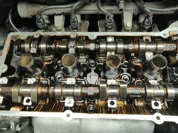

Не стоит полагать, что я чистым маслом что-то отмыть пытаюсь.
Было:
IMG_20230313_204623.thumb.jpg.f4b9044e89c7a354531c520a581fbbba.jpgIMG_20230313_204617.thumb.jpg.e7bb2bc2d96a0a4ad5785e8bcd1ed89a.jpg
Стало:
IMG_20230331_101700.thumb.jpg.34767cc5cfa8144aa5fb2bf86f76f6b9.jpgIMG_20230331_101657.thumb.jpg.e7a05387e9cec12cce55c9cacd26e7b1.jpg
Изменено пользователем Mefistоf
Mefistоf отличный результат!  даже лак частично отмыло. это каким маслом и с каким интервалом?

Это М8ДМ/М10ДМ с Валерой раскоксойл. В масло лью эту раскоксовку, на ней работает, сливаю, заливаю опять минералку, езжу какое-то время, потом в него опять раскоксовку и так по кругу.
На фото результат 3х промывок с этим Валерой за пробег в районе 800 км
Но выбор минералки на курс промывки не потому что она какая-то офигительная, а я отбитый поклонник минералки. Тут цена зарешала. 5 литров Волга-Ойл стоят 500-600 рублей всего

Хм,работает Валера,получается. И неблохо работает.
