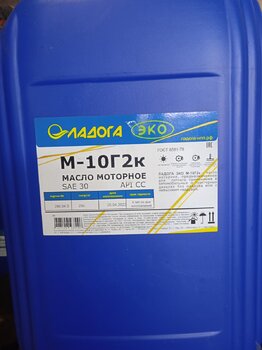

23 часа назад, celer сказал:
от местного фасовщика "Ладога Эко"
Расскажите, какие впечатления от данного производителя?
24 минуты назад, Stater сказал:
Это не производитель, а фасовщик и масла в его канистрах могут быть разного производства, даже на этикетке указан цифровой код производителя, а внизу расшифррвка.
В целом от "их" М-10Г2К, М-8В и ТЭп-15 впечатления положительные, масла именно такие, какими должны быть по ГОСТу. Всё масла были дзержинские, но судя по кодам на этикетке внутри там может быть и Пермь, и Уфа, и ещё кто-то.
