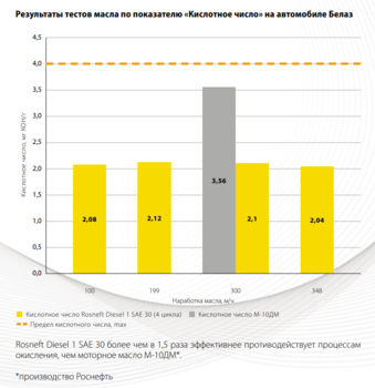

Нашел в одной из брошюр Роснефти диаграмму по сравнению динамики окисления М10ДМ и моноградного Дизель1

1 час назад, Godself сказал:
А если учитывать, что на исправном моторе на адекватном интервале даже более "слабое" М-10Г2к вообще не повышает кислотное число, то эти рекламные инсинуации не должны вводить в заблуждение. Тем более что Дизель 1 чуть ли не вдвое дороже М-10.
