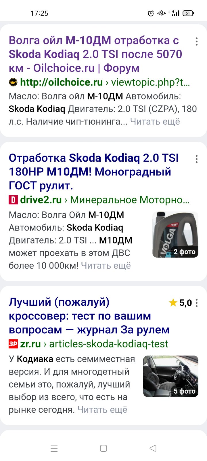

Sergio134 вот здесь отработка была с анализом. По цифрам, идеал.
Дык, речь не об отработке, а о способности масла защищать от механического износа. Другими словами на каком масле образуется меньше стружки.
Sergio134 такого ответа нет в принципе.
Косвенные это отработка и машинка трения. Машинки трения на м10 не видел результата.
