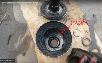

22 сентября 20197 г Автор 6 часов назад, cthulhu сказал: Что например? Бред же имхо. Он все напутал: масло чаще, а фильтр можно через раз. Тем более в старом атмосфернике. Совершенно не понятно это лишнее телодвижение. Если фильтр менялся, значит были и доливки! 1. В масле копится сажа, это по-любому. 2. Сажа ускоряет износ. (это доказанный эксперементальный факт - есть статьи и исследования). 3. Перепускной клапан фильтра открывается в процессе старения масла (есть эксперементы на этот счет, которые показывают, что начиная с пробега 2000 км. перепускной клапан открывается всё больше и к 5000 открыт постоянно). 1+2+3= меняй фильтр чаще. Доказательство: в серьезной технике ставится центробежный фильтр, где к ТО там набирается до сантиметра чистой сажи. Ссылки: http://multi-set.ru/forum/showpost.php?p=9940&postcount=3 https://autolubricants.info/motornye-masla/statiobzory/eksperiment-chitatelya-maslyanyj-filtr-rabotaet-vsego-2500-kilometrov/ https://www.youtube.com/watch?v=9uIQFDzej0c https://www.oil-club.ru/forum/topic/21822-sazha-v-dizelnom-dvigatele/ Изменено 22 сентября 20197 г пользователем Stater
22 сентября 20197 г Сажа - про дизель. Прекрасно плавает в масле и не фильтруется, наверно, может в дизеле и нужно соблюдать регламент. Но ваш пример про обычный бензиновый ламповый атмосферник, откуда там сажа в масле? А тем более в фильтре. Сколько их не пилил - все время одно и то же: чистота и даже просвечиваются. Если не лить Купер, то и фильтр можно не менять
22 сентября 20197 г Эксперименты про перепускной клапан я тоже читал, все хорошо только выводы не верные. Если перепускной открыт - это НЕ означает, что фильтр перестал работать. То, что перепускной открывается - это хорошо, значит свою функцию выполняет, для того его и ставят.
22 сентября 20197 г Автор 4 часа назад, cthulhu сказал: Эксперименты про перепускной клапан я тоже читал, все хорошо только выводы не верные. Если перепускной открыт - это НЕ означает, что фильтр перестал работать. То, что перепускной открывается - это хорошо, значит свою функцию выполняет, для того его и ставят. Так в том то и прикол, что пока масло новое перепускной открывается только во время холодных пусков и в момент максимальных оборотов, а потом он всё больше начинает отрываться вплоть до постоянного открытия на холостых при прогретом двигателе. Это значит что параметры фильтрации поменялись и значит качество фильтрации изменилось в худшую сторону. Конечно часть потока по прежнему фильтруется через сито, но остальное благополучно циркулирует в системе, как наждак уничтожая хон. Именно частицы опасны и именно они вызывают износ . это хорошо видно если взглянуть на поверхности трения (кулачки, гидротолкатели, вкладыши) под микроскопом, там четко видно что износ идет точечный (риски, микровыбоины) т.е. износ идет от твердых частиц. Саже не важно на каком двигателе хон полировать дизель или бензинка - всё одно. Частицы сажи склонны к укрупнению и в любом случае оказывают абразивный эффект, а то что некоторые фильтры с крупным ситом их пропускают - ничего хорошего в этом нет (сравните параметры фильтрации для лучших фильтров с китайским ширпотребом). А к саже нужно добавить частички металла (которые также вредны) если нет магнита и фильтр забит они активно способствуют износу. В следующий раз, когда будете пилить фильтр нужно не только смотреть на просвет. Засуньте кусочек потемневшей бумаги в микроскоп (детского микроскопа "аналит" будет достаточно) и вы удивитесь увидев черные частички попавшие в волокна фильтра. Изменено 22 сентября 20197 г пользователем Stater
22 сентября 20197 г Автор 1 час назад, cthulhu сказал: Серьезная техника и центробежный фильтр это не про наши рисовозки. Верно, при проектирование такой техники производитель закладывает ресурс иной, нежели для легковых машин. И, даже с учетом меньшей форсировки, чистоте масла уделяется особое внимание. Это важно.
