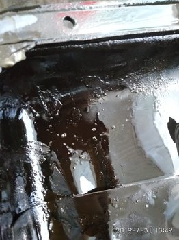

Фильтр не решит проблему развалившегося масла, посмотрите на грибок мамлоприемника с этой же гранты. Голова чистая была относительно,вся жижа в поддоне и на кольцах, повторю свой личный поддон после 4000 км на лук люкс. Я что хочу сказать,ездите на полусини или минералке,не крутите мотор подолгу,и меняйте почаще, это если у вас мотор с тонкими кольцами,и низкими поршнями, отрезвление придёт быстро,и ладно если это ваз, шесть тысяч поршня,а если иномарка да с турбиной,вот жалко трубку не сфоткал от щупа,там такие налипы что пипец.
Ну так проблема то не в минералке или полусини, проблема то в перекатах, то есть в эксплуатации!!!
Я 4000 проехал,две по трассе,это что перекат?
Гранта 10-12000 и пипец, кстати Приора которая выше с гидриками на Зик 5w40 меняет 12-15000 ,типа ж синтетика, плита даже в закоулках чистая, что с поршнями не знаю.,но с клиентских слов не жрёт. Вв ещё раз на толщину кольца посмотрите в моих руках, это вам не наборные кольца старой школы,ему много вообще не надо..

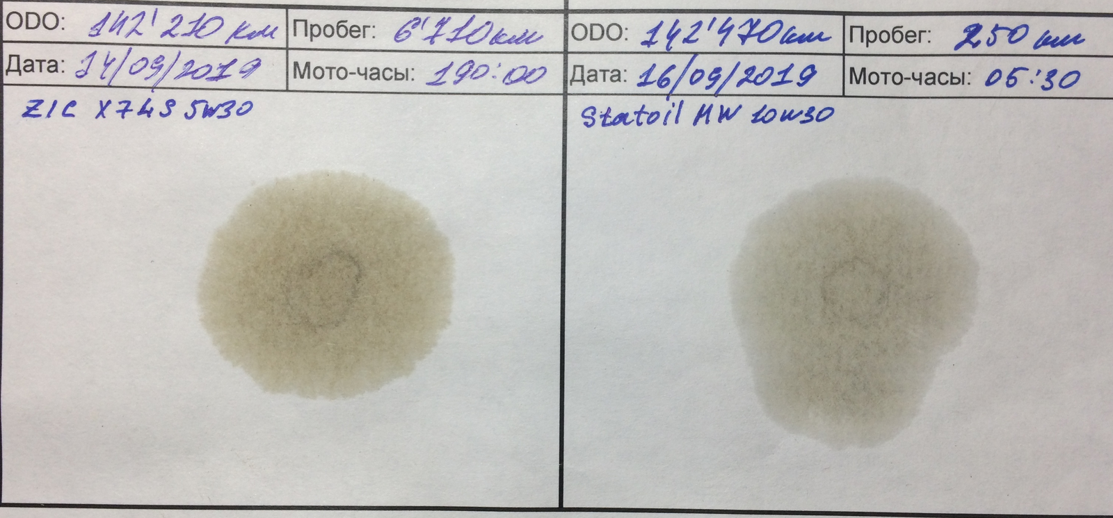

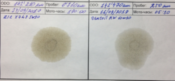

18 часов назад, СИНТЭКС сказал:
Будем наблюдать теперь за полусинью
Две капли для сравнения, чтобы было от чего отталкиваться (слитый ZIC и залитый Statoil)
Дополнительная информация: пройдено 350 км, ср. расход увеличился на 0,5 в сравнении с предыдущим маслом. Очень заметна высокая вязкость, разгон по-прежнему вялый, звук на ХХ также без изменений - очень тихо, как на маслах с молибденом.
Чуть не забыл: результат pH этого масло меня немного поразил - 7,3 (это при смешивании с несливайкой, брал образец из картера).
Думаю, у свежего pH=7,5. Очень высокий показатель! Правда я замеряю обычно масла другого класса, но тем не менее...
Странно, масло то тридцадка,то вы "балованный";) а на самом деле, если вязкость вам велика в моторе,то тут понятна тишина на хх,и рык на оборотах,на оборотах оно просто хуже качается и мотор слегка голодает пр маслу.
Только что, Максим Л. сказал:
я уже давно звук мотора с вязкостью напрямую не связываю, был и совсем жиденький Motul давным давно, но на ХХ работал тихо и при разгоне тоже, но сдыхал к 5 ткм вхлам. я думаю, у Statoil высокий HTHS. Ни с чем другим связать не могу. Я между тридцатками по динамике особой разницы не замечаю, а вот между тридцатками и сороковкой разница огромна. Так вот сейчас такие же ощущения, почти как на сороковке.
Может просто сороковка получилась у завода,в ваш автомобиль вроде можно. Худо не должно быть.
6 минут назад, Максим Л. сказал:
я не лью то, что можно! Я лью то, что нужно и главное - мне нравится. Мне проще слить, чем мучиться...
это просто эксперимент, если меня вязкость не доканает и я выкатаю хотя бы 1500 км, хочу посмотреть как изменится полусинь.
специально залил именно сейчас (на промывку), т.к. режимы до нового года будут постоянные.
