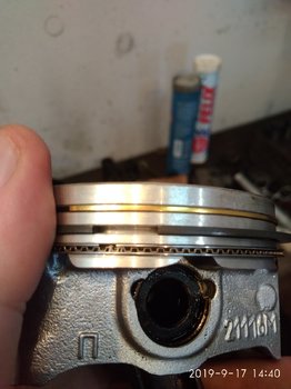

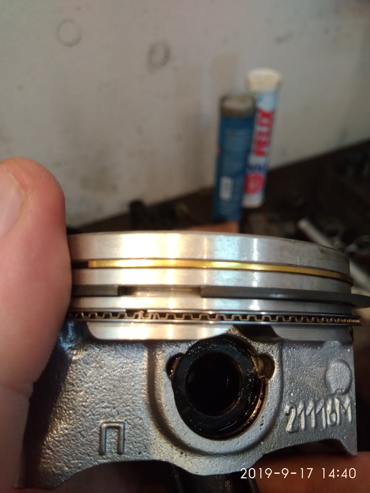

Фото я не "выдернул" а лично вчера фотографировал и фото там далеко не одно, единственное не моё фото это приоропоршень на арматеке, все остальное лично мной сфоткано,а от вас только речи витиеватые.
я имею в виду, что поскольку вы не знаете сколько было моточасов, какой режим эксплуатации, какое было топливо  - делать выводы о масле не корректно. Судить только по пробегу на ойл клубе не принято, потому что 10 тыс по пробкам и 10 тыс по трассе - это не одно и то же.
