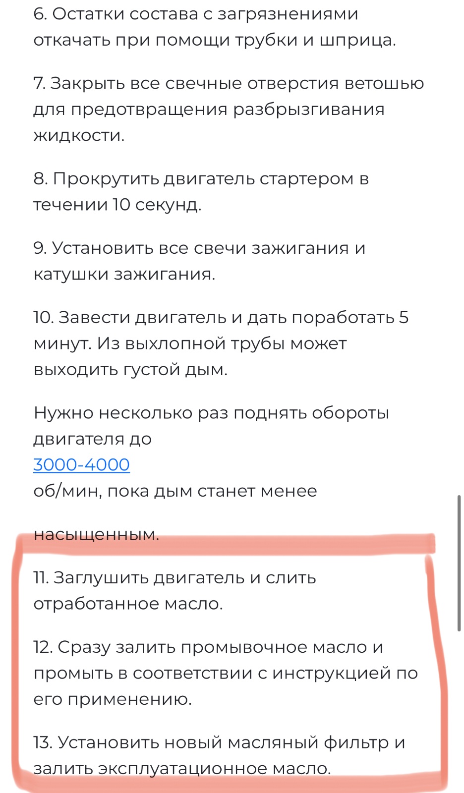

И я настаиваю. Химию используем, о химии и взаимодействии ничего не знаем, но инструкцию нарушаем:
https://smazka.ru/shop/pennaya-raskoksovka-valera/?ysclid=mb3a8xup25620250989
вкладка «применение» черным по белому написано же, между строк читать не надо.

5 часов назад, Pavel_NSK сказал:
Я бы только приоритеты по другому расставил:
1) раскоксовка
2) возможно (!) топливо
dima015 разве в инструкции к любой раскоксовке нет такого пункта?
«замените моторное масло и масляный фильтр»
у некоторых вообще пишут «слейте масло и снимите поддон» (Лавр ML204 и другие).
Вывод: надо было ОБЯЗАТЕЛЬНО заменить масло и фильтр и только потом прожечь.
Я последний раз заливал в УМЗ какую-то раскоксовку в оранжевой коробке, где внутри была бутылочка и медицинский шприц, там было сказано-"залить в цилиндры прогретого двигателя на 15 минут, потом завести и прогазовать", про необходимость менять масло не было ни слова. Даже на лицевой стороне упаковки было написано типа как преимущество- "быстрый эффект", "не требует замены масла". Я не менял и проблем не было.
Обычно замены масла требуют длительные раскоксовки, когда машина стоит несколько часов с ней в цилиндрах, потом надо менять масло перед запуском, оно становится светлое и с запахом ацетона.
