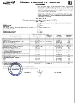

1 час назад, celer сказал:
А что с ней не так то? То, что вы зачем-то залили летнее моноградное масло в конце февраля, а оно оказалось недостаточно жидким? Так я вам уже говорил, тут производитель ни при делах,
Вы читаете хорошо? Слова не пропускаете?
Я говорил уже не один раз - у меня две машины (с практически одинаковыми древними моторами), в которые одновременно были залитые моноградные масла М-10Г2к.
Только одно из них бренда "Волга", а другое производства ГПН.
Так вот при абсолютно идентичных погодных условиях с ГПН всё хорошо, а густота "Волги" видна невооружённым глазом по работе двигателя на запуске и сразу после него.
При чём тут производитель? Да конечно ни при чём... :sarcastic:
46 минут назад, More сказал:
Вот именно что производитель тут не при чем, он делает масла под требования ГОСТа, а не под требования человека, который в -5 хочет на 11,5 сСт дизельного монограда жигулевский двигатель заводить с пол-тыка как летом. У меня например автол от Волги в -23 был более текучим, чем омский от ГПН. И это мне даёт какие-то основания говорить, что в Омске М8В делают хуже, чем в Обнинске? Нет, ни малейших оснований на такое мнение у меня нет. Оба масла свою функцию выполнили без нареканий.
Или вам лично ГПН гарантирует, что в следующей их канистре из другой партии не окажется гудрон, который в -5 надо будет ложкой доставать?
Я тут уже скидывал паспорт на интересную партию волговского М-10Г2к, если это не ошибка, а реальность, то ГПН при минусовой температуре тут может в сторонке "курить бамбук".
Изменено пользователем celer

16 минут назад, celer сказал:
:D  прикольно.
18 минут назад, celer сказал:
ИВ 160? Что то тут не то)
И температура застывания -45. Это гидрокрекинг, а не минералка. Похожее тут уже было у М-5з/12Г ОйлРайт. По сути там все эти "Эм пять" это не марка масла, а просто название.
