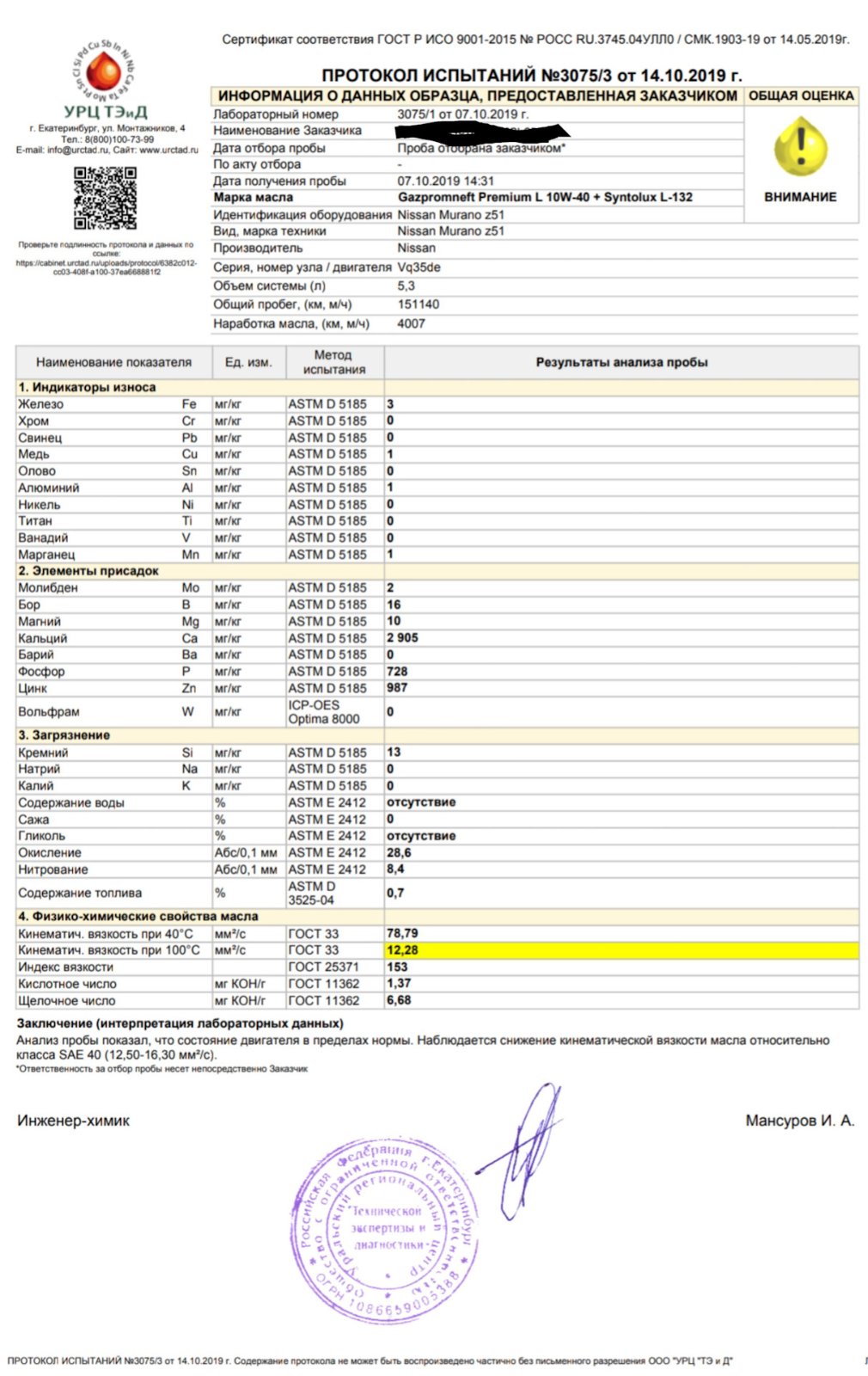

Нашел на просторах интернете анализ ГПН Премиум Л(еще минерального) разбавленного немного стерами и промывочным маслом.
ну ты, конечно, Америку открыл. Это анализ с форума
Приобщайся
Изменено пользователем and2949
and2949 навигация на форуме сложная)
Я не для эстеров его искал. Пытаюсь понять, есть ли различия в пакете присадок между SF, SG, SL? Такое впечатление, что нет. Только концентрация. Хотя пока точно неизвестно.
