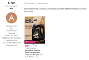

27.05.2025 в 01:52, More сказал:
Вот такой ангарский эксклюзив наконец-то доехал до меня сегодня. ))
где брал?
я захотел повторить - а нету нигде :pardon:
не думал что поимею проблем с поиском отечественной минералки.
P.S. масло зашло кстати, точно такое же было (Ангарское), анализа отработки не будет, нет полного интервала
Сейчас залил Волгу М-10ДМ, пока присматриваюсь/прислушиваюсь
2 часа назад, Pavel_NSK сказал:
где брал?
На Озоне, "ТД АвтоХИТ". Но у них там нет уже, видно остатки распродавали...
Похоже что кроме Волги больше ничего уже нет в таре меньше 10 л.
