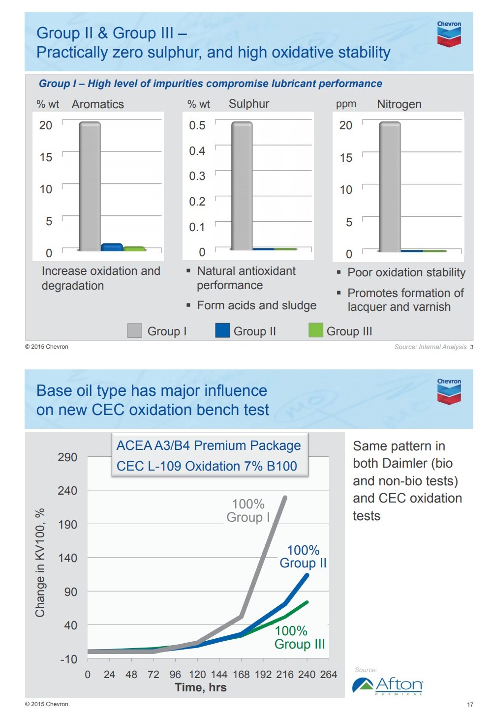

Минералка не пройдёт множество специфичных ресурсных моторных тестов, потипу как на окисление базового масла, на отложение в турбине, на возможность длительно удерживать сажу во взвеси и т.д.
А в спецтехнике при использовании HDMO масел никто не будет менять чаще интервала, чем предписывает производитель (это как правило 250м/ч) - т.к. невыгодно
Поэтому Chevron (Oronite) и Mobil (Infineum) в свои презентациях по HDMO маслам пишут что 1 группа это днище и что будущее в HDMO маслах за 2 группой, как более современной продвинутой базы, из которой получаются масла отвечающие необходимым требованиям производителей техники.
Презенташка потипу этой, но подобных много, кто захочет найдёт.
16 минут назад, Sportage72 сказал:
определяется пакетом присадок в допуске, минеральных масел с грузовым допуском хватает CI-4/SL, неплохо и в бензин движок
28 минут назад, Sportage72 сказал:
для легковых авто до 180 часов, неплохо...
32 минуты назад, Sportage72 сказал:
они не пишут, что это дно, а говорят о большем окислении (служит меньше) поэтому меняем почаще, ну и упор сделан на спец технику....
2 минуты назад, sanchell сказал:
CI-4 нет уже ни одного чисто минерального масла (на 1 группе), либо полусинтетика 3+1, либо чисто на 2 группе как у амеров и корейцев
4 минуты назад, sanchell сказал:
дословно пишут: poor efficiency
20 минут назад, Sportage72 сказал:
Про окисление базы и отложения на турбине твердите как мантру сектантскую какую то. Никто не ездит на минералке столько же сколько на синтетике - вы этого никак понять не можете или не хотите? Не успеет ваша драгоценная база окислиться.
Интересно что будет для мотора полезнее и для трубины особенно ездить на минералке по 3-5 тыс км или ездить на синьке по 7-10-15 тыс км?  Вопрос решаем только исследованием.
Повторюсь ещё раз - я приводил ряд ссылок из мануалов, когда раньше турбомоторы ездили на минералке. И нет никаких предписаний от инженеров использовать не минеральные масла. То есть те кто создавал движки и гонял их миллионы километров в режиме испытаний - не увидели проблему в использовании минеральных масел в моторах с турбинами.
Конструкция турбокомпрессора принципиально не изменилась с тех пор.
Туева куча старых комтрансовых тягачей ходит на минералке - турбины там живут.
Турбине вообще пофиг минералка там или синь - там гидродинамический клин и вал вообще не должен задевать втулки , если агрегат исправен.
Единственное высокое требование в маслу в картридже турбины - это в момент запуска. И в момент остановки движка после отжига, если турбину не остужать - минералка даст больше отложений на валу. Но грамотный водитель или остужает её на холостых или пользуется турботаймером.
