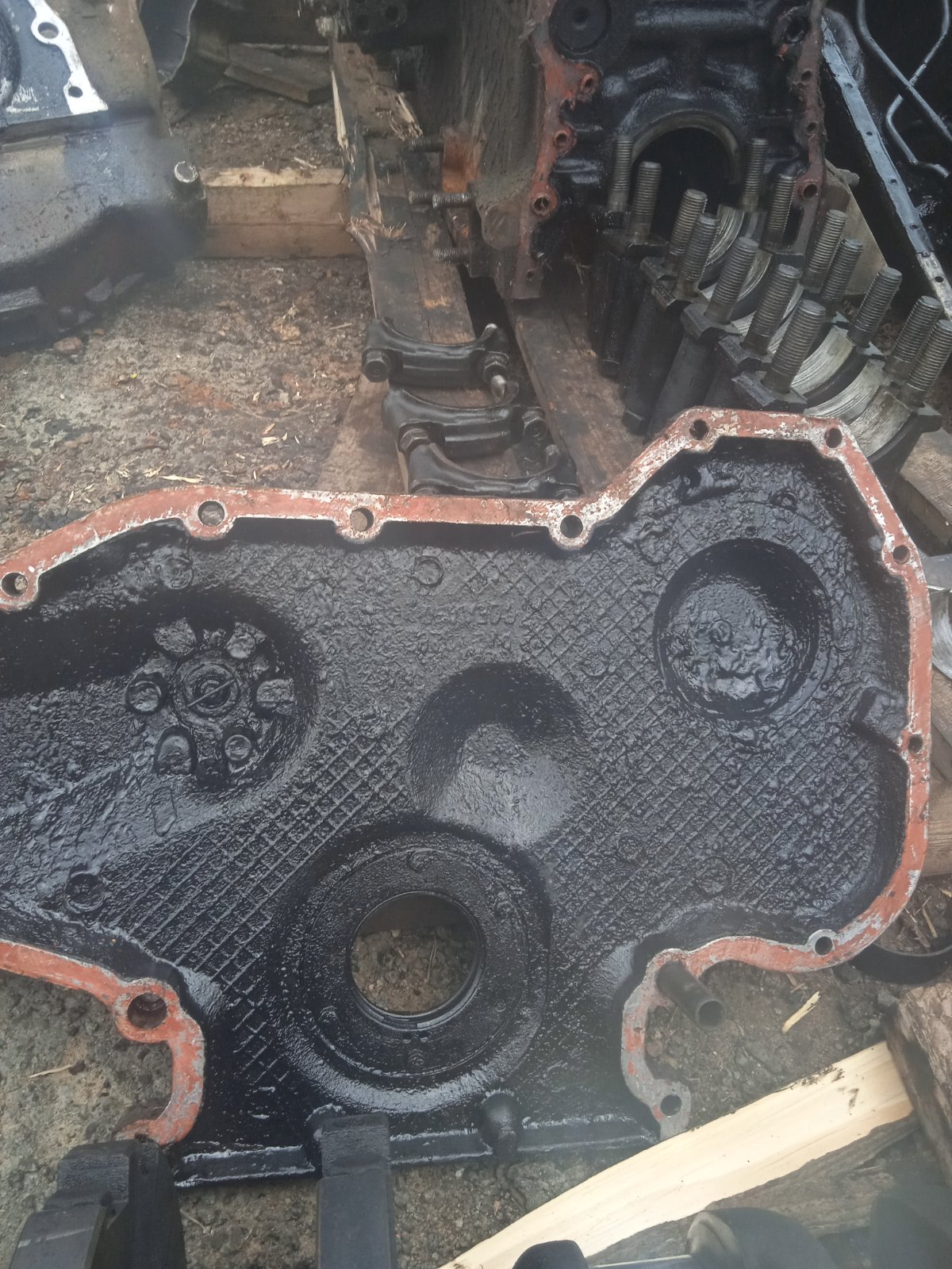

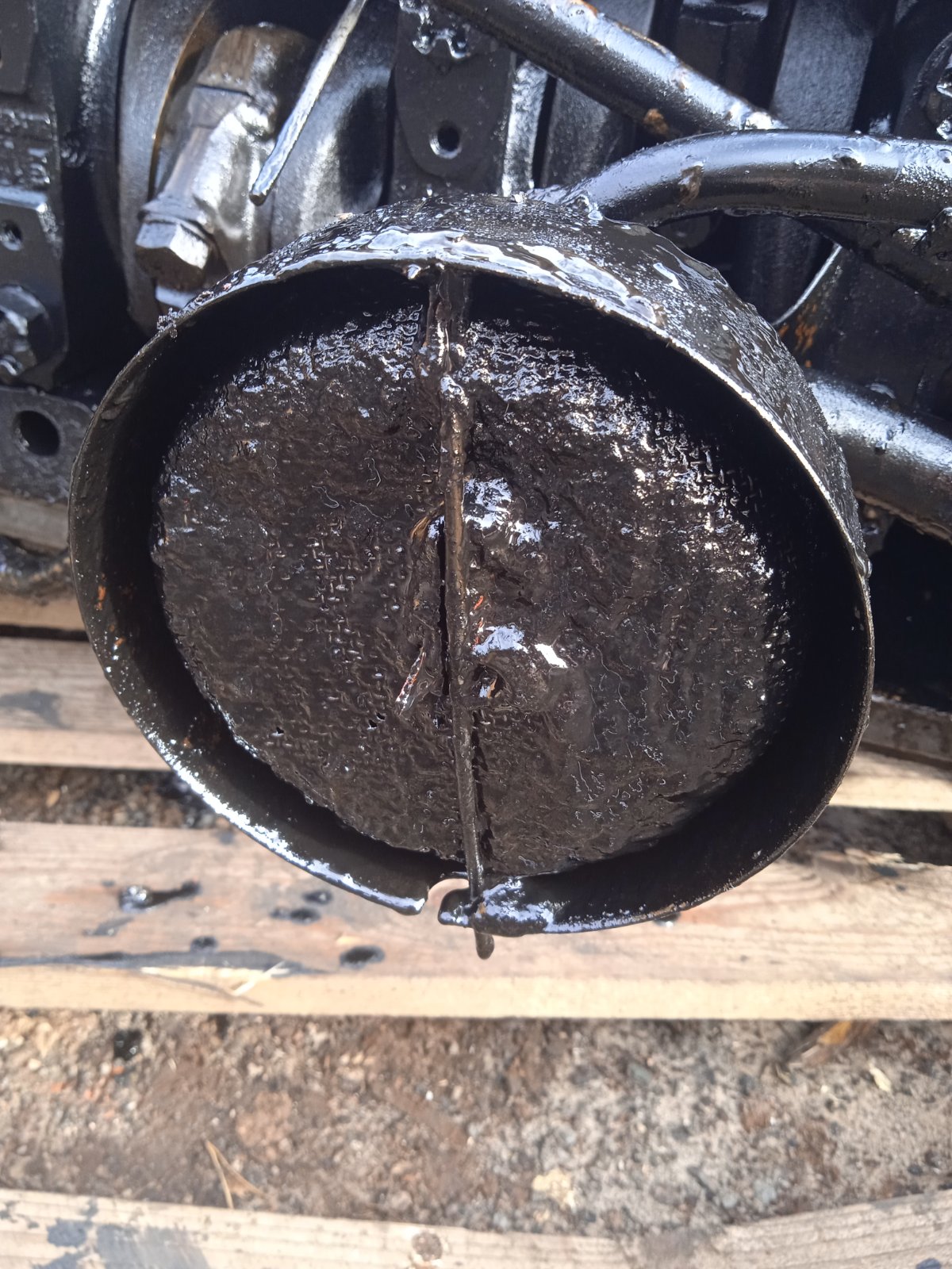

Вот так выглядят внутренности тракторного дизеля А-01 за 2 года работы без замены масла, масло волговское М-10ДМ.
