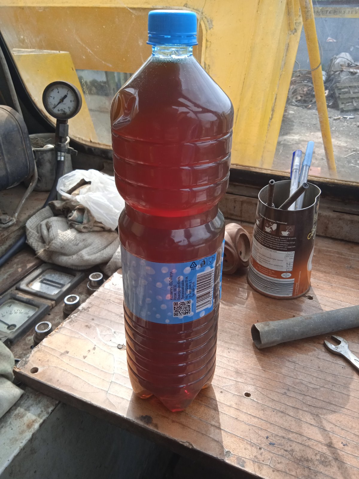

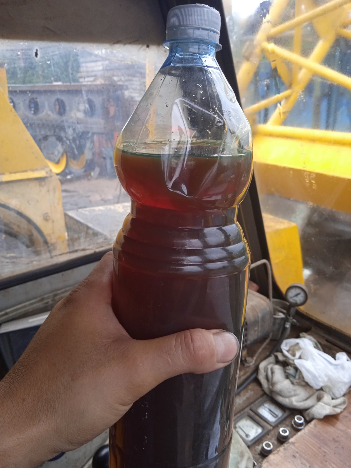

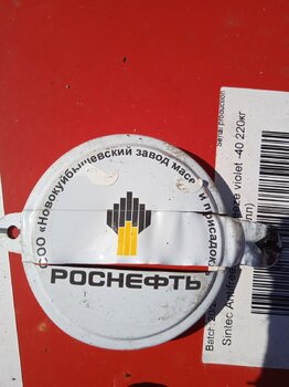

Купили вчера бочку ДМ-ки на работе, вместо прежнего Волга-ойла привезли новокуйбышевскую Роснефть апреля 2024 г. Набрал в бутылку и честно говоря по вязкости не понял, сколько там примерно сСт, год назад в некоторых партиях доходило до 17,3. Но из краника текло нормально, каких-то визуальных признаков супер-густого масла не заметил. Цвет насыщенный медовый.
