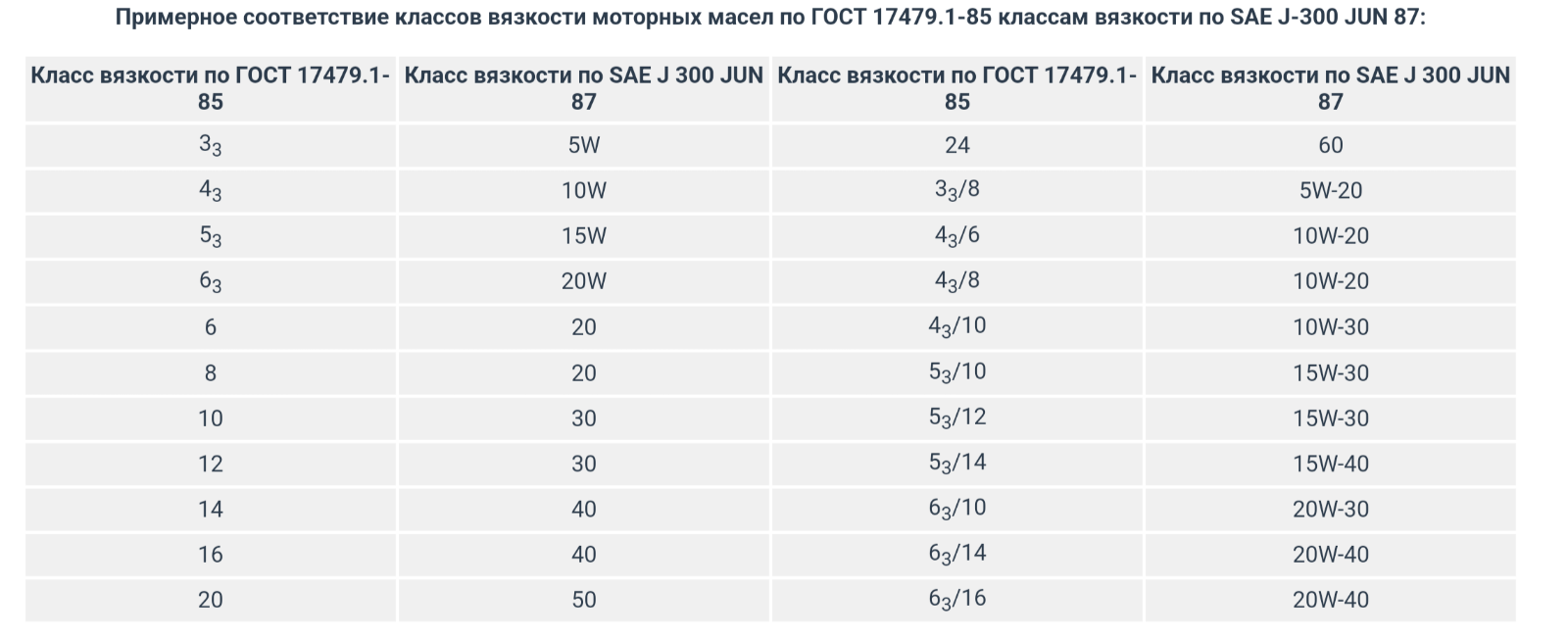

Терминология:
SAE20, 30, 40
BTMOil M-8B SAE 20 Беларусь
Карбосинтек М-8В Беларусь
Devon М-8В SAE 20
GT Cruiser M-8B
Ymioil M-8B SAE 20
Продтех М-8В
Wezzer М-10ДМ SAE 30, API CD
R-Oil М-8В
М-10Г2К ООО "Продтех"
Волга-Ойл M-8B SAE 20 API SD
OilRight M-8B
Лукойл Дизель М10ДМ
Роснефть М8Г2к
Роснефть М-8В
Роснефть М-10ДМ
Роснефть М-10Г2К
Волга-Ойл М-8ДМ
Волга Ойл М10-ДМ
Pennzoil SAE 40
Газпромнефть М-10ДМ
Gazpromneft М10Г2к
PROFI M-8ДM
Hyundai Xteer G700 SP 5W-30
Sintec Luxe 5W-30 API SL
S-Oil Seven Red #7 SP 10W-30
Hyundai XTeer G700 SP 10W-30
Lukoil Standart 10W-30
Rosneft Maximum 10W-30 API SG
Sintec Luxe 10W-30
Каждый день 10W-40
Лукойл Авангард Ультра 10W-40
Sintec Lux 10W-40
Sintec Super 10W-40 API SG/CD
ЗМЗ 15W-40
Akkora 15W-40 Plus
Лукойл Стандарт 15W-40
Fuchs Titan Cargo 15W-40
15W-50
20W-50
