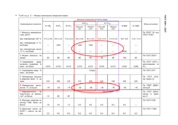

М-8 и М-10 работают по ГОСТ 8581 в редакции 2021 года с поправками 2022 года.
623124781_Screenshot_20230815-1846122.png.77e3505dbf65a3b43c3834fb603ef6ef (1).png
Только почему-то местная лаборатория у сего масла с индексом вязкости 101 намерила температуру застывания -33, а не -40 и температура застывания масла и температура предельного холодного пуска это совсем не одно и то же. Выше в шапке темы у М-8ДМ Волга-ойл тоже намерили аж -41, когда в -27 это просто кусок пластилина на щупе и ни о каком пуске можно не мечтать.
