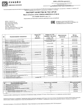

я до -23С на ЗМЗ 10w40 заводился... этот тот же довоенный лук люкс, только в другой таре...
заводится примерно как 0w20 при -37С )))
вообще 10w - означает гарантированный пуск до -25С...
PS
а вы почему так к 10w то неравнодушны?
на короткие дистанции можно или даже нужно 0w20 лить...
масло всё равно не прогреется у вас даже до вязкости SAE60
вот берем для примера, самое дешевое 0w30 от лукойла "JP" вязкость при 40С = 50мм2/с
а SAE60, на секунду... это 22-26мм2/с (округлил на 0.1)
Изменено пользователем _AI_
