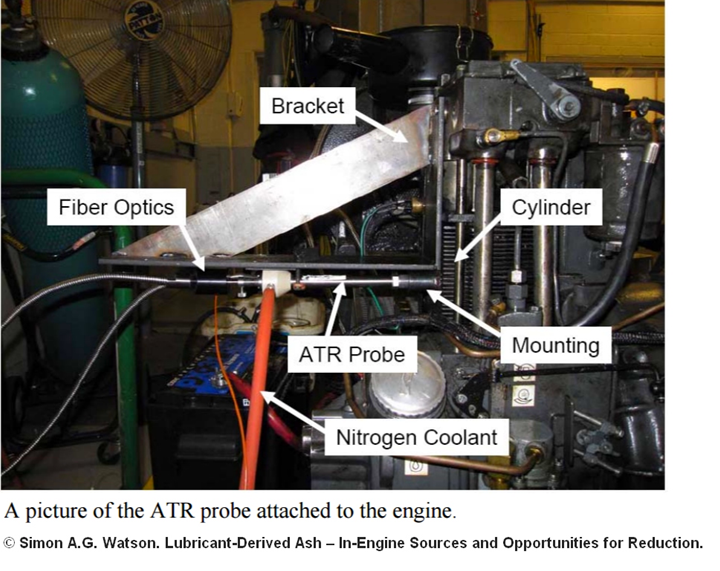

35 минут назад, Nonconfo сказал:
у минералки это "выше" в 1,44 и 1,2, а у синтетик в 1,2 и 1,1 раза. Вот это я обозвал коэффициентом повышения концентрации присадок в районе колец )
Как объяснить чистоту минералки при прожарке с металлическими пластинами? Пластины остаются чистыми, а у гидрокрекинга спекшиеся.
Откуда возьмется нагар на кольцах, если при прожарочном эксперименте все чисто на металлах?
