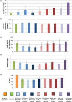

Я знаю, что IVB как раз имитирует "перекат", о котором ты в теме цинка писал. Я пока вижу полнозольники лучше там.
сиквенс X даже не имитирует, а это реальный тест на износ цепи грм, из-за которой весь сыр-бор. Влияет там zddp - влияет, но правильно сформулированный полнозольник API SP, А3/В4 с 1100 цинка уделает АСЕА С3 и/ или обычный илсак на раз плюнуть)))
А обычный илсак так не сформулируют, не тот подход. Иначе это уже не илсак будет...

Кстати, об этом писал еще первооткрыватель ZDDP, аж в 1954. Предупреждал всех (тот самый супермен Мобила, я писал его историю, @Nonconfo помнишь? )
да, ZDDP был когда-то еще и важнейшим антиокислителем. Но с конца 1960х - беззольные - есть почти везде, и на износ они так не влияют.
Превышение ZDDP = Износ.
Вот так. Вот такие дураки ))
Помню. По-моему, это даже где-то самоочевидно.
Меня всегда интересовало, вот те, кто говорит, что 800 мало, надо как в А3 1200 там или 1800 как в "рейсинговых" - они почему именно такую концентрацию предпочитают? Почему не 5000 или 7000? Или не 12000? Почему именно как в А3? Они могут как-то объяснить выбор концентрации?
4 минуты назад, Nonconfo сказал:
есть много разных данных )
Я даже видел, что нафтены )) убивают работу zddp, и если много нафтенов - надо больше zddp.
Это не шутка, влом статью искать.
Но там ноги - полярные (ну как слышал, наверное, что эстеры конфликтуют с zddp - конкурируют за поверхность)..
Износ не моя тема. У меня ничего не трет. Я сторонник идеи, что нормальный движок не трет )
14 минут назад, Nonconfo сказал:
Тут все обычным порядком - ситуация прямо противоположная. "Говорят", и в который раз уже, что именно 800 граничное значение, а лучше меньше. И через строчку- что де на самом деле неизвестно, и это де сугубо мое мнение. Можете вы 800 объяснить?
Мне когда-то Аргентум письмо приводил от отцов-основателей, где сказано про увеличенный общий износ от  zddp > 1200, но со сноской, что при граничном трении диалкилдитиофосфат цинка отрабатывает как надо.
35 минут назад, Itseasy сказал:
это вопрос интерпретации понятия "уделает".
В рамках этой методики - это возможно (твое предположение примерно 50/50).
Но ты и сам знаешь, что не каждый уделает - не каждй с повышенным против с пониженным цинком (потому и вводишь игру "сформулированной"). Так как область PCMO - это область СПЛОШНОГО ВРАНЬЯ И СКАЗОК и манипуляций - это нормальная игра. Тут есть правила вранья и в них будет ок; Понятие "правильно сформулированный" - для этого способа и этого представления об уделает.
Я никогда не писал, ни разу, что верю в какую-либо доказанность какой-либо теории про работу цинка "в износ". Все что видел по теме - не доказывает ничего.
Если вернуться в исходную точку этой "провокации" - я специально на нее поддался, только чтобы обсудить мое отношение к 800 ppm. Чтобы заявить, что лично я считаю этот уровень достаточным, а не с целью доказать, что это действительно важно.
1. я вовсе не боюсь маслищ с уровнем 1200 и даже 1400 ) просто выбираю по вкусу.
2. мой опыт и информация, которую я получаю от других не укаывает точно, что это очень важно. Тем не менее выбор делать надо - и я всегда за снижение концентраций резких веществ (до достаточного минимума). Почему? Я не верю, сильно, в износ - который управляется цинком, а вот в грязищу (деградация и пр.) и лишние компоненты - верю.
Ну и да - я полностью поддержу твои молитвы за "большой цинк" )) , выкладывай свои сравнительные данные и я уверен - сможешь собрать сотни лайков, может даже Саена обгонишь ))) (это шутка, что тебе это надо). Мне это не очень интересно, я в это не верую.
