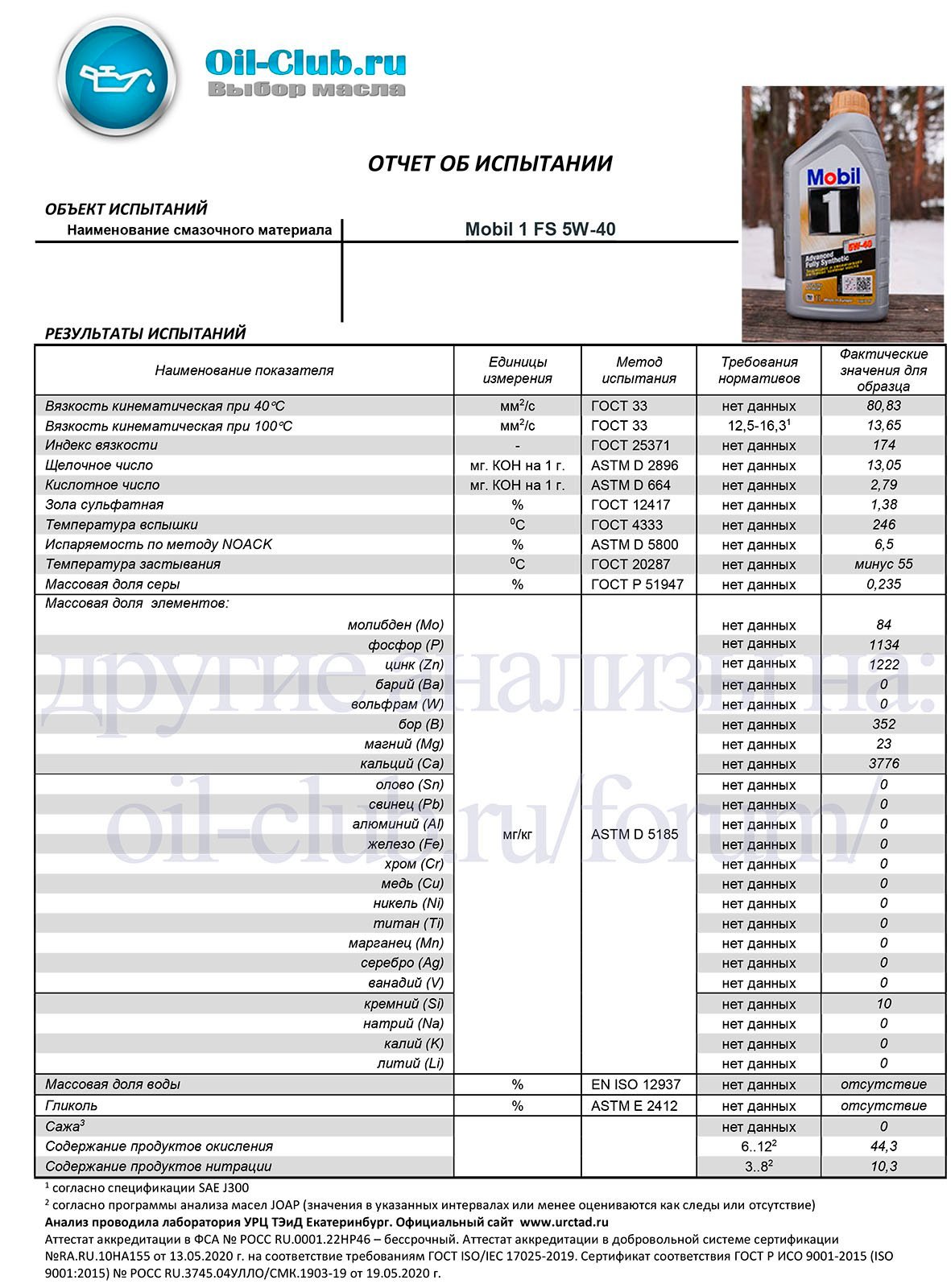

1 час назад, celer сказал:
назовите эти масла ГОСТ и производителей автолов, которые по-вашему, не вправе называться маслами?
Звучит до похабного пафосно про не в праве и аот это вот все.. но оставим на вашей совести(как и реакцию на мобил1 что был дан для прикола, вместо реакции на более реальный совет про незагущенный полуминеральный метеор в40.. который более в тему)..

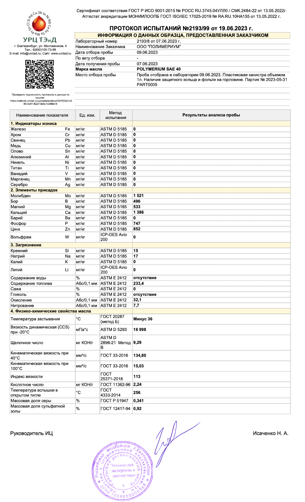

Партии высококальциевые 3200 и 3400. Посмотрел, что там в крайних партиях июньских, там снижение кальция 3000 и 2700. Мотает их, туда сюда. Но, все ожидаемо. Сойдет. Наше, лапотное масло, сваренное "датыми" технологами и  "не просыхающими" работягами. По нашему, скрепно.

Я тоже, такого мнения. Всегда говорил, что если моноградка, только ведущих производителей. Моноградка от Волги, по мне, вне системный продукт. Назовем его "промежуточным". Технологии от Синтека у него есть, но задача у него, закрывать низовой, самый низовой сегмент. Конкурент Волги, это продтех и прочие ойлрайты, она с ними воюет. Все они (продтехи и пр) съехали в регенерированные масла и ушли в третий или нижеплинтусный эшелон. Волга, единолично, заняла их прежнее место, когда они еще делали относительно нормальные масла.
У Волги может быть широкое применение на коротких интервалах, своеобразная промывка летом, возможная с применением каких либо доппромывок и прочего. Использование в мототехнике (садовая). И везде, где необходим относительно "не съехавший" продукт, по малой цене.
P/S. Синтек делает моноградку, М-10дм и М-8Дм, это точно, я их использовал, имею определенный запас, по паспортам, очень приличный продукт.
К примеру, М-8Дм, которое есть у меня, был удивлен очень приятной зольностью в 1,16

21 час назад, celer сказал:
Есть предположение, что это не совсем моноград.
Современные депрессорные присадки могут творить чудеса. Даже с моноградом.))
12 минут назад, More сказал:
Очень даже, может быть. Я тоже, склоняюсь к этой версии.
