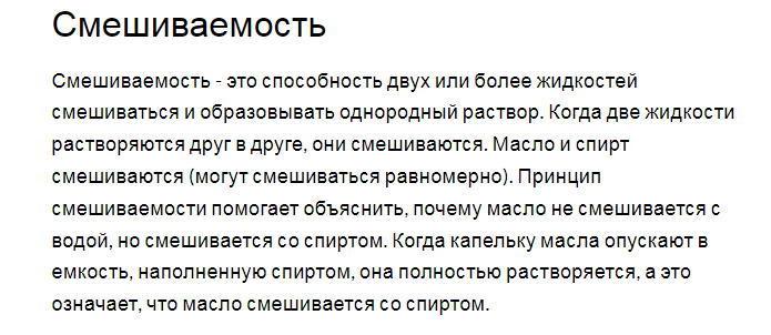

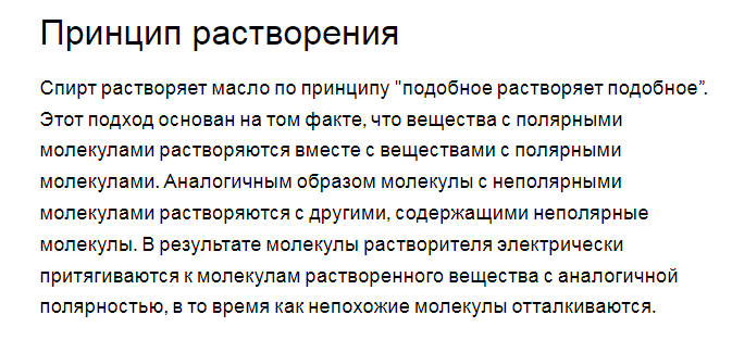

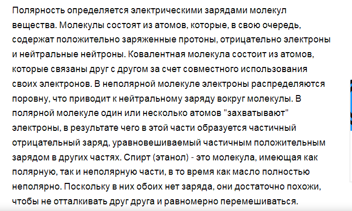

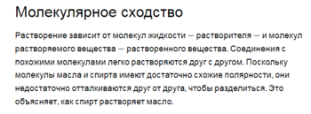

Мы сейчас разговариваем не о прилипании к металлу, а о взаимодействии молекул   минералки с молекулами кряка. More утверждает что они не взаимодействуют между собой, и существуют в смеси отдельно друг от друга. Отталкиваются.))  И пакет находится только в молекулах минералки, и в молекулы кряка не переходит.
Изменено пользователем знаток
14 минут назад, знаток сказал:
О взаимодействии полярных и неполярных молекул. Любых.
