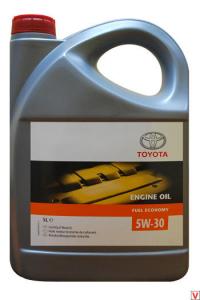

Toyota Fuel Economy 5W-30
Строгое соответствие высочайшим международным требованиям, великолепные эксплуатационные характеристики - именно так можно охарактеризовать TOYOTA 5W-30 Fuel Economy
Вязкость 5W-30
Тип двигателя бензин, дизель
Спецификации и допуски ACEA A1/B1; A5/B5
считаете эти продукты похожи ?
Energy.pdf
Изменено пользователем kam69
Из описания Toyota Fuel Economy 5W-30:
Applications
Toyota Genuine Motor Oil Fuel Economy SAE 5W-30 is suitable for petrol and diesel engines, both turbocharged and naturally aspirated, requiring an SAE 5W-30, API SL, ACEA A1/B1-04 or CCMC G5/PD2 – it also meets all the requirements of ACEA A3/B3-04 with the exception of the HTHS / shear stability viscosity. The oil offers an excellent level of protection
against black sludge, wear and oil oxidation together with the highest level of fuel efficiency.
Standards and approvals
Toyota Genuine Motor Oil Fuel Economy SAE 5W-30 surpasses the following international petrol and diesel engine oil performance standards and approvals:
- Certified against ACEA A1/B1-04
- The oil has the performance level of ACEA A3/B3-04
- Meets the API SL/Energy Conserving
Т.е., по соответствию требованиям и одобрениям во многом совпадают. Естественно, было бы экзотикой увидеть в тойотовском описании и на этикетке ссылки на допуски Форд или Рено. Характеристики масел имееют небольшие отличия по вязкости: у Toyota что-то среднее между старой и новой версией Havoline Energy. Toyota чуть отличается от старой версии по цвету (3,0 vs 3,5) и NOACK (12% vs 12,5%), и от обеих по температуре вспышки (220С vs 230C/224C). HT/HS и Зольность со старой версией идентичны: 2,93 и 1,1%. К сожалению, на новую версию многие данные зажали.
С технической же точки зрения, Havoline Energy должен быть как минимум не хужее, чем Toyota, и возможно, он даже чуть лучше. Положительный же момент с Toyota - это дополнительный входной контроль.
Изменено пользователем Primus
Надеюсь, информация об европейском масле от Toyota будет полезной не только с практической точки зрения, но и с точки зрения идентификации содержимого:
TGMO Fuel Economy 5W-30.pdf

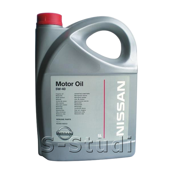

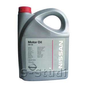

@пух ... Может ты имеешь возможность посмотреть что на этой тойота написано?
Верно! Даже на канистре NISSAN если посмотреть адреса импортеров в разных странах, лучше всего Швейцарии, будет очевидное свидетельство тоталевского происхождения: Т. Lubrifiants... Типа замаскировались :-).
Изменено пользователем FeAll
@torcon, спасибо за информацию. Этот момент я действительно упустил - признаюсь, мой косяк. Вывесил, т.к. попросили поделиться характеристиками этого масла, а в личке функции прикрепить не обнаружил. Знал бы о том посте, дал бы просто ссылку.

@пух, сейчас держал в руках
Toyota вот такую
http://www.oil-club.ru/forum/index.php?app=core&module=attach&section=attach&attach_rel_module=post&attach_id=9656
это точно Exxon Mobil
так же подержал вот такую Mazda
на ней написано изготовитель total lubricants
так же держал вот такую Nissan
на ней написано изготовитель Total Lubricants
Внимание знатоки какой изготовитель масла в таких канистрах toyota?
пух откуда вообще твои фото? Может это просто склад где лежит и то и то. Я не отрицаю что Texaco тоже производит масло для тойота. Просто там на фото какой то капустник получается - и тексако и канистры как у тотала и тойота в бочках с наклейками.
у масел NGN тож очень похожая каниста.
Тойота в жести пойдёт вместо Ниссан стронг саве 5-3 в жести?. Оч трудно найти Ниссан поблизости, а Тойота в жести везде навалом и дешевле. и там и там CN GF
