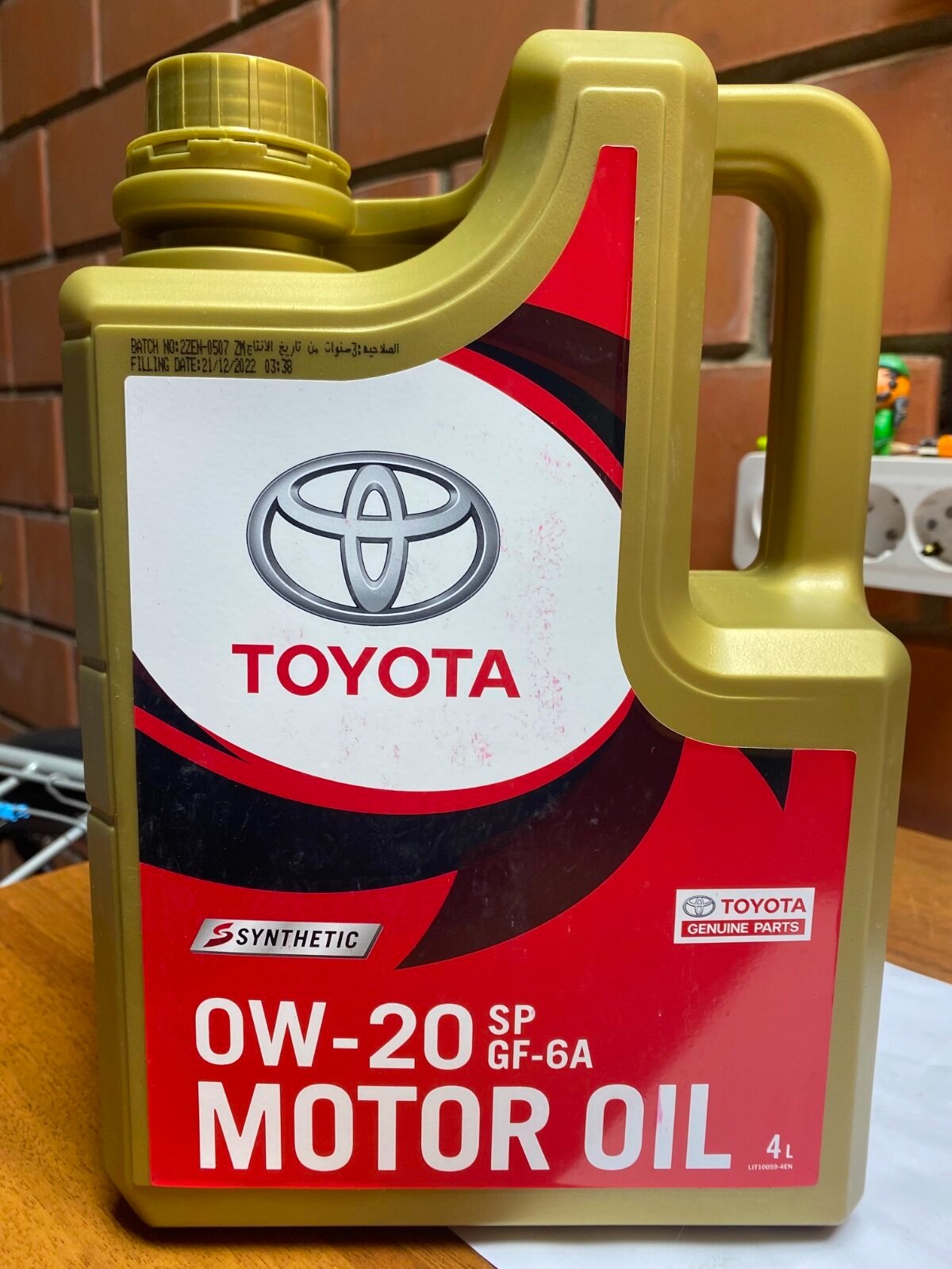

Масло заявлено как: API SP; ILSAC GF-6A.
0888084355 - Toyota Motor Oil 0W-20 API SP свежее Арабия 4L

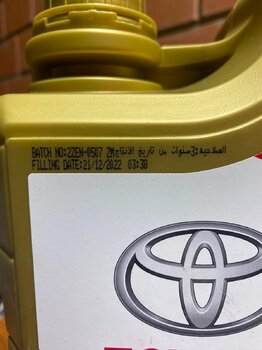

Andysibir сделал для себя, для проверки. Собственно пусть сам расскажет, кто поставщик где покупал итд.
Покупал на Озоне, поставщик «Тойота Центр Тольятти Тон-Авто». Канистры с батч-кодом на арабском языке.

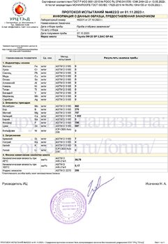

Анализ минимальный сделал для себя, чтобы убедиться в качестве (оригинальности).
Ну собственно что можно сказать, настоящее оригинальное масло Toyota Motor Oil 0W-20 API SP, как я понимаю пакет Infineum Afton специально разработанный под тойоту. Ничем не отличается от японской версии в жестебанке, которую мы тестили раньше. Вот она точность, вроде бы разные заводы делают, а как совпадает все. Если учесть что анализы сделаны совсем не в одно и тоже время.
Andysibir производитель на канистре указан тоже ENOC?
Так вот совсем недавно анализировали такую же 20-ку из Эмиратов. В чем смысл убеждаться??? Эдак каждую канистру тестить теперь что ли...
3 минуты назад, torcon сказал:
Да-да, производитель ENOC, под контролем Idemitsu. Вечером сфотографирую канистру.
И молибдена опять сколько! Судя по всему, производители нашли компромиссное решение недостаточной прочности масляной плёнки SAE20, подстраховав жирнющим слоем «шарикоподшипников» из молибдена. Всё лучше, чем сухое трение в критических режимах.
42 минуты назад, torcon сказал:
0888084355
ну значит это Afton Hitec, а вот эта версия где меньше кальция и больше индекс вязкости а так же больше молибдена, является Infineum. Ответ на давний подвисший вопрос. :)

Andysibir , ИК-спектр не "вошел" в анализ?
14 минут назад, legend сказал:
Ну да
20 минут назад, torcon сказал:
не у Рустранс логистика купил, а у какого то другого поставщика. А что там? Без анализа не узнать!
Да, именно так. Убедиться, что качественное масло.
15 минут назад, ProstoFilya сказал:
Не, сделал как можно бюджетнее, для общего понимания ИВ и спектральный.
