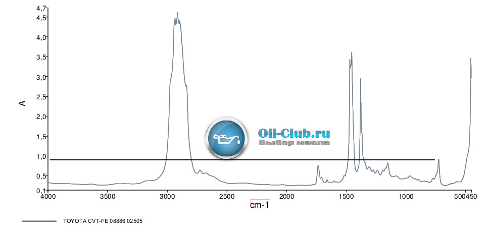

Toyota CVT-FE 08886-02505 жестебанка свежее за анализ спасибо хорошему человеку JIeXa.
1) Вязкость при 40С = 22.90 оправдывает название Fuel Economy - низкая сопротивление холодного масла качению автомобиля пока коробка еще холодная после запуска авто.
2) Вязкость при 100С = 5.34 - так же низкое сопротивление вязкости и потерь КПД при этом.
3) Кислотное число 0.60 - норма.
4) Температура застывания -42С - нормально.
5) Вязкость динамическая Брукфильд при -40С = 8650 - отличный результат один из лучших среди вариаторных жидкостей CVT.
6) Коррозия на медной пластинке = оценка 1b - то есть хорошо, проблем с коррозией медно-содержащих деталей (медь, латунь, бронза) не будет.
7) Содержание серы 0.084 - сера от противоизносных присадок - это нормально.
8) Жидкость содержит противоизносные присадки в виде фосфора. Extreme Pressure присадки в виде бора. И моющие нейтрализующие присадки в виде кальция.
9) Судя по содержанию продуктов окисления - немного эстеров.
ИК спектр Фурье говорит о том, что масло сделано на основе VHVI + Эстеры.
TOYOTA CVT-FE 08886 02505.pdf
Вывод: Хорошая оригинальная жидкость CVT, на сколько это видно по лабораторному анализу - все при ней. Экономия топлива за счет низкой вязкости. Хорошие низкотемпературные характеристики судя по вязкости Брукфильда. Масло не приводит к коррозии медно-содержащих деталей. Противоизносные и моющие присадки в наличии.
