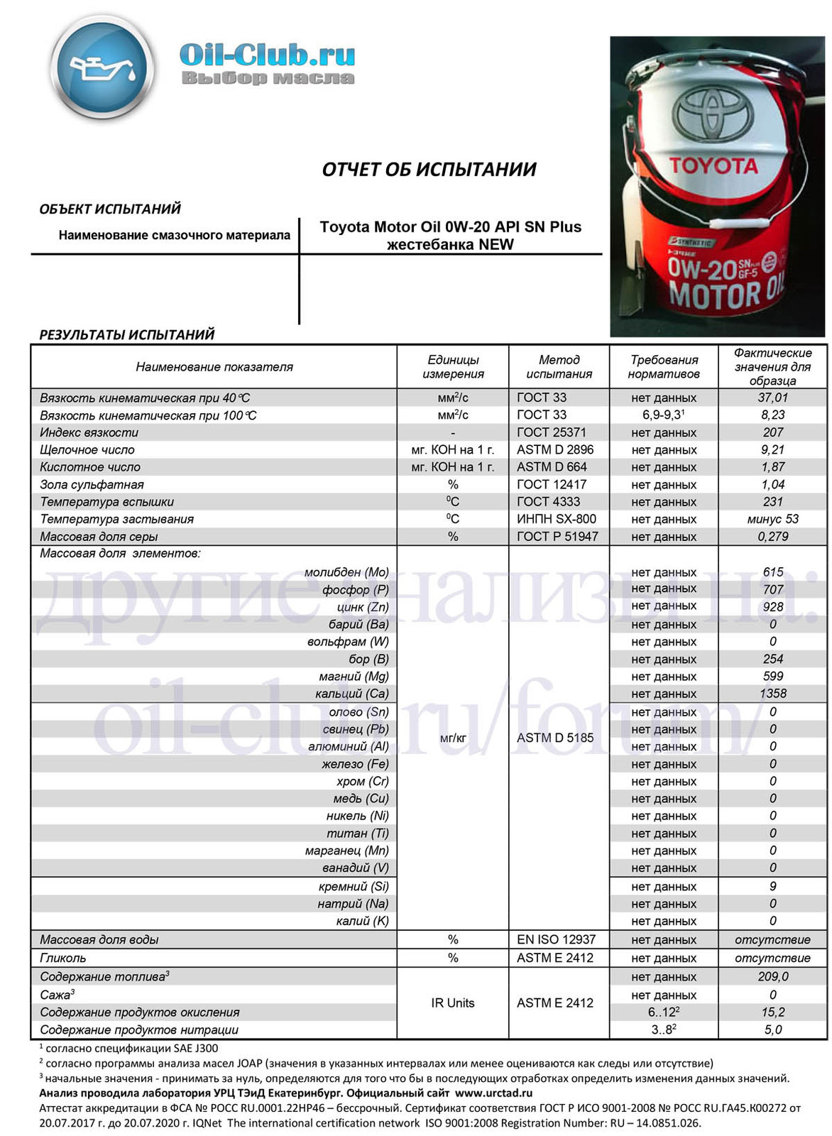

Масло заявлено как: API SN Plus; ILSAC GF-5.
1) Масло по вязкостным характеристикам проходит стандарт SAE и может называться двадцаткой.
2) Вязкость при 40С всего 37,01 сантистока, что говорит нам о экономичности Toyota 0W-20. Во все свежие тойоты, лексусы, гибриды - оно хорошо подходит и позволяет экономить топливо на прогревах.
3) Вязкость при 100С = 8,23 - обычная стандартная для 0W-20.
4) Щелочное число высокое, особенно для масел API SN, а значит у Toyota хорошие моющие, нейтрализующие свойства.
5) Зольность сульфатная = 1,04% - кажется немного завышенной по сравнению с одноклассниками, думаю виной этому жирный пакет присадок. Во всяком случае не критично высокая.
6) Температура вспышки = 231С - хорошая высокая, особенно если учесть что здесь преобладают базовые масла низкой вязкости. Обычно термостабильность от этого страдает, но здесь это не так - масло термостабильно при высоких температурах.
7) Температура застывания -53С - отлично. Во первых, она дает запас от застывания масла в картере по ночам. Во вторых, это масло можно использовать почти во всех регионах России, даже с суровым зимним климатом.
8) Сера не высокая для столь насыщенного пакета = 0,279%
9) Пакет присадок имеет буквально все. Органический молибден снижающий трение и повышающий экономичность масла. Фосфор и цинк как противоизносная присадка ZDDP. Бор как дисперсант (а возможно и противозадирная присадка). Магний как моющая присадка, детергент, сберегающий современные моторы от преждевременного воспламенения смеси в цилиндрах (LSPI). Кальций, как основной детергент, моющая/нейтрализующая присадка. Пакет присадок современный, богатый на ингредиенты.

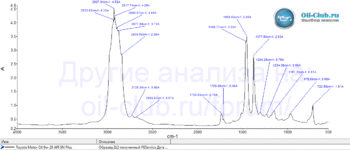

ИК спектр Фурье говорит о том, что масло на основе (пока воздержался, но думаю что это GTL.)
Вывод: Как всегда у оригинала от Toyota, мы наблюдаем высокотехнологичное масло. Экономичное по вязкости и пакету присадок. Масло так называемый Сибиряк - хорошие низкотемпературные характеристики. Неплохие моющие свойства. Спасает современные моторы от преждевременного воспламенения смеси в цилиндрах (LSPI), имеет в составе магний, поэтому оправдано имеет новейший стандарт API SN PLus. Единственный бич оригиналов - это подделки, осторожнее при покупке.

ИК спектр Фурье говорит о том, что масло на основе GTL
А если кряк+ПАО? Или где-то заявлено, что это GTL?

Ребята так может выглядеть и гидрокрекинг, и GTL, и минералка плюс немного ПАО. :)
По совокупности параметров, таких как пурп, ик, вспышка, сера, вязкость при 40С, все невозможное отсекаем -остается GTL, она должна быть. Не знаю камрады найдут MSDS там порешаем. Пока я навскидку...
