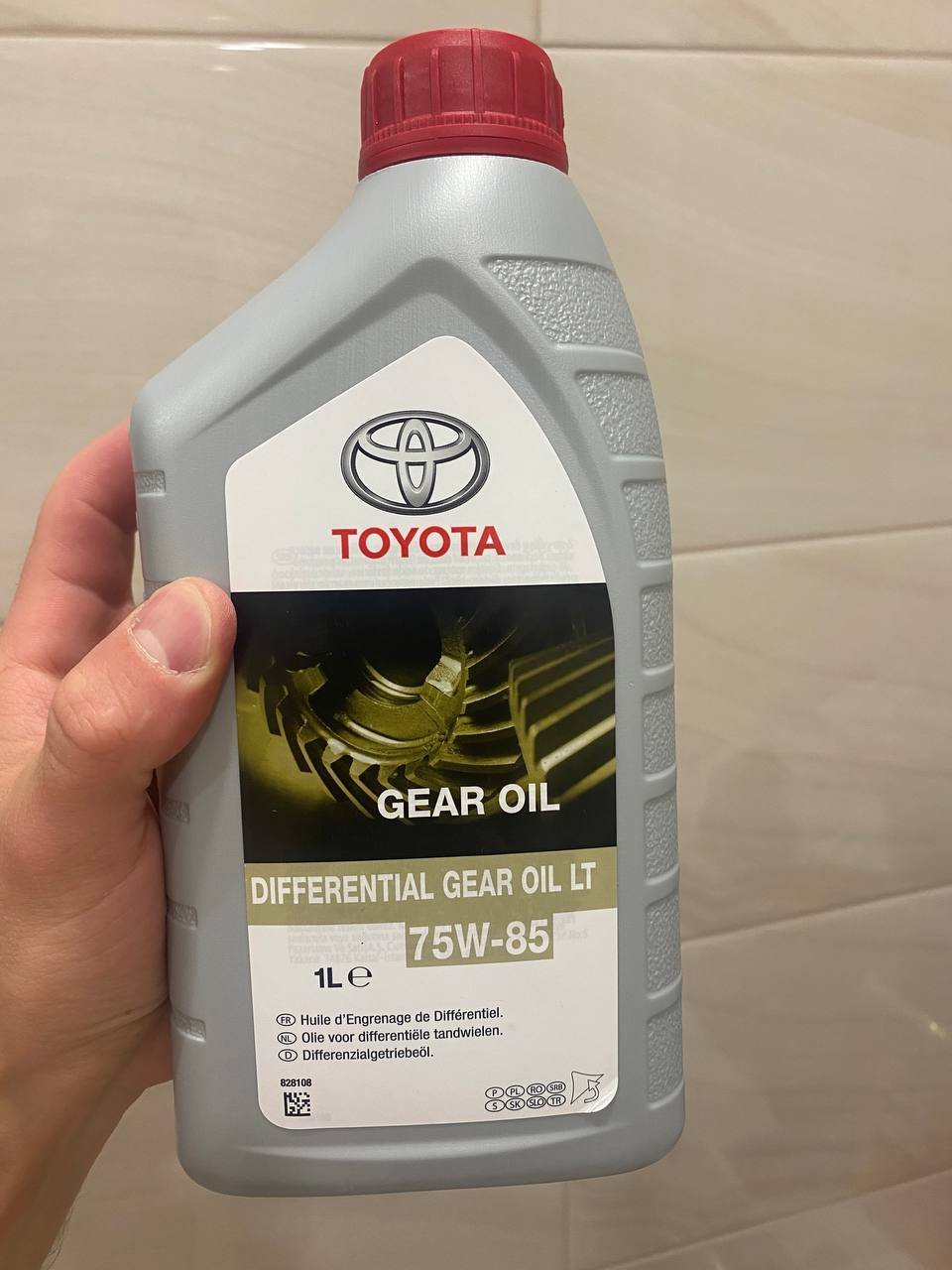

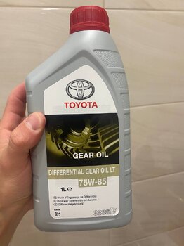

Toyota Differential Gear Oil LT 75W-85 свежее USA за анализ спасибо KSMedvedev.
Toyota Differential Gear Oil LT 75W-85 URC копия.jpgToyota Differential Gear Oil LT 75W-85 photo1.jpgToyota Differential Gear Oil LT 75W-85 photo2.jpg
Масло заявлено как: Toyota Differential Gear Oil LT 75W-85

0888581060 - Toyota Differential Gear Oil LT 75W-85 1L
8 часов назад, torcon сказал:
888581060???
@dimm7777 Всё верно, Артикул 0888581060 :up:
