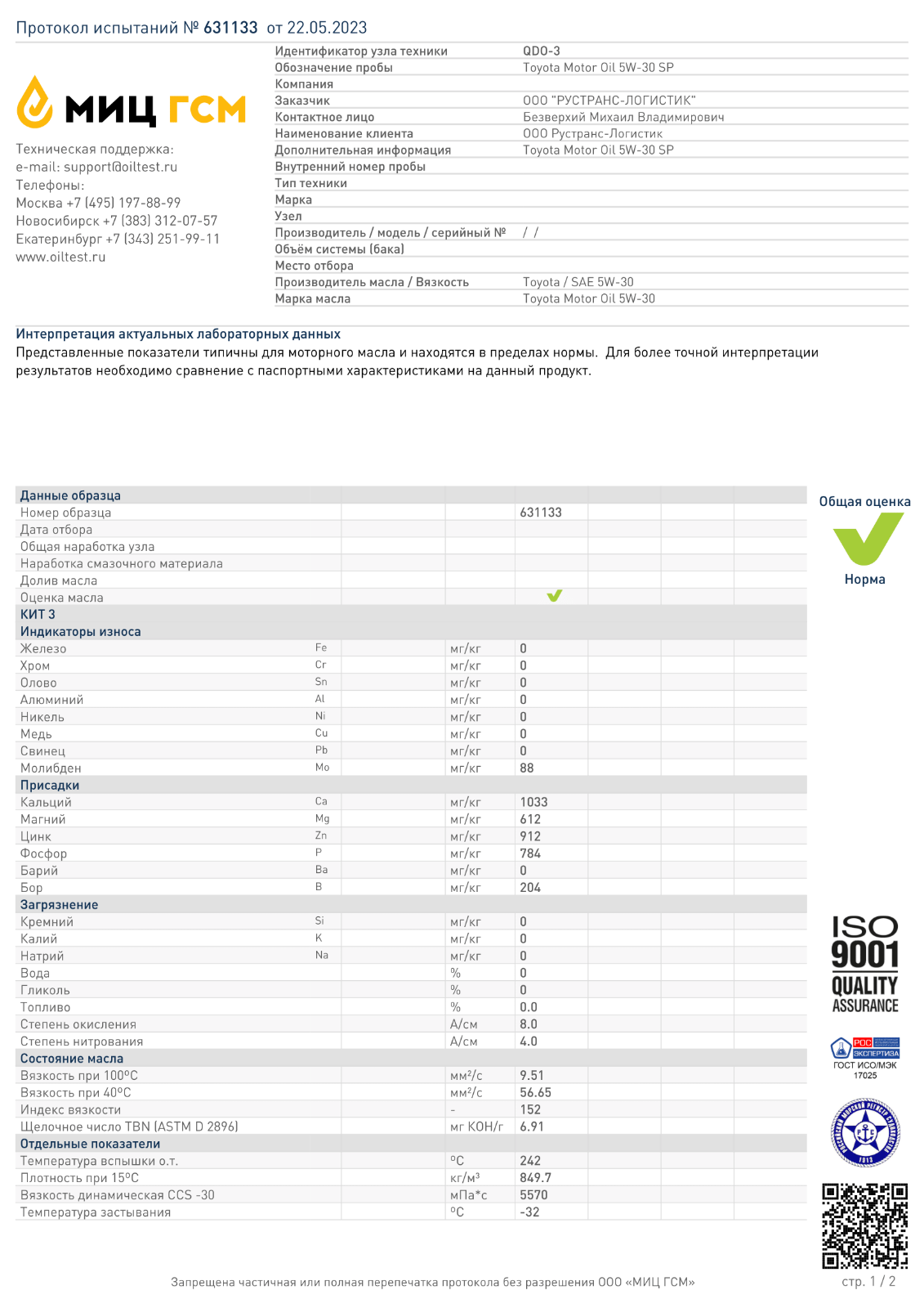

NOACK опять занижен лабой, не будет у гидрокрекинга 5W-30 никогда 6.3% :)
На неоченьскую температуру застывания -32С - можно смотреть, а можно не смотреть. Вязкость CCS при -30С у масла нормальная = 5570, поэтому до -30С нормальный запуск точно гарантирован. В европейской части России, где -25С -30С и то редкость - пойдет, для Сибири, где -35С, лучше не лить. (само собой держим в уме, что 5W-30 вообще ниже -30С лучше не использовать).
Link to post
Share on other sites
Прям продукт для жарких стран: noak и вспышка - топ, а температура замерзания не радует (-32), хотя при -30 хороший показатель. Должно быть «крепкое» на просадку по вязкости, имхо.
Link to post

пакет присадок Afton Hitec.

6 минут назад, torcon сказал:
Вот ещё масло с очень похожими показателями, может всё таки так и есть?
Link to post
19 минут назад, MarseleMusic сказал:
Температура застывания для Арабии как раз)
как у 15В40
Link to post
А так бывает? При -30 крутимся хорошо а опустили ещё на 2 градуса и лёд...  а при -30.5 или -31 что будет?:unknown: а если ночью -32 а утром -28 оно успеет отойти?:unknown:
Edited by dasin
Link to post
Да, таких масел много у нас в анализах, может все так и есть. В -32С реально застывают, перестают перетекать в узкой колбе под 45 градусов в течении минуты. Я не думаю что МИЦГСМ и тут завысил как с NOACK... Главное, что бы CCS проводили на Cannon Industries и оно в -30С было не выше 6600мпас. Тогда такое масло можно спокойно лить в морозы до -30С. То есть CCS гарантирует что все будет ок.
А вот если температура застывания -32С и ССS = 9000мПас - тут сразу видно что производитель накосячил с базой или депрессором.
Link to post
dasin вот если ночью и под утро было -35С, а утром -28С - то это да проблема, все правильно говоришь. Поэтому в Сибири лучше и не лить, в европейской части России, какой-нибудь Воронеж, Москва, Нижний, Белгород, Ростов-на-Дону спокойно. Там -25С то редкость.
Link to post
37 минут назад, BECHA сказал:
как у 15В40
Жаль только что толку от этого мало.
Link to post
За плохой температурой застывания, мы не заметили выходящих из этого плюсов. Вспышка 242С, NOACK даже для заниженного МИЦГСМ действительно хорош. Не удивлюсь если процентов 8-9 он имеет. Что для масел API ILSAC бывает не часто. Поэтому данное масло можно назвать крепким, термостабильным, требующим мало доливки. Индекс вязкости кстати тоже низкий 151 - скорее всего (но это не точно) говорит о преобладании базы вязкости 6.
В общем как всегда качели, где то хуже, где то лучше... :)
Link to post
