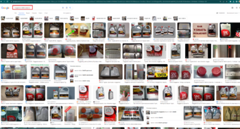

Добрый день!
Жаль что те самые "неосведомленные люди, которые привыкли доверять оригинальным маслам." - часто покупают подделку(( Не понимая этого...
зато по 3 000 рублей)
