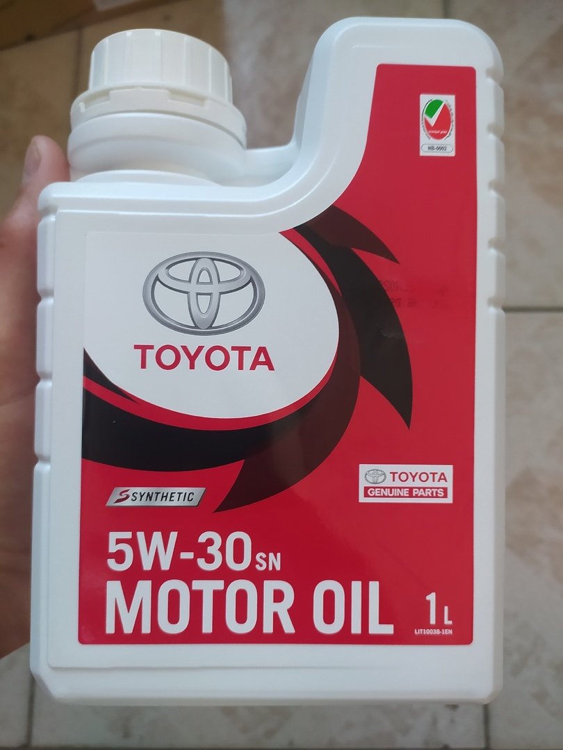

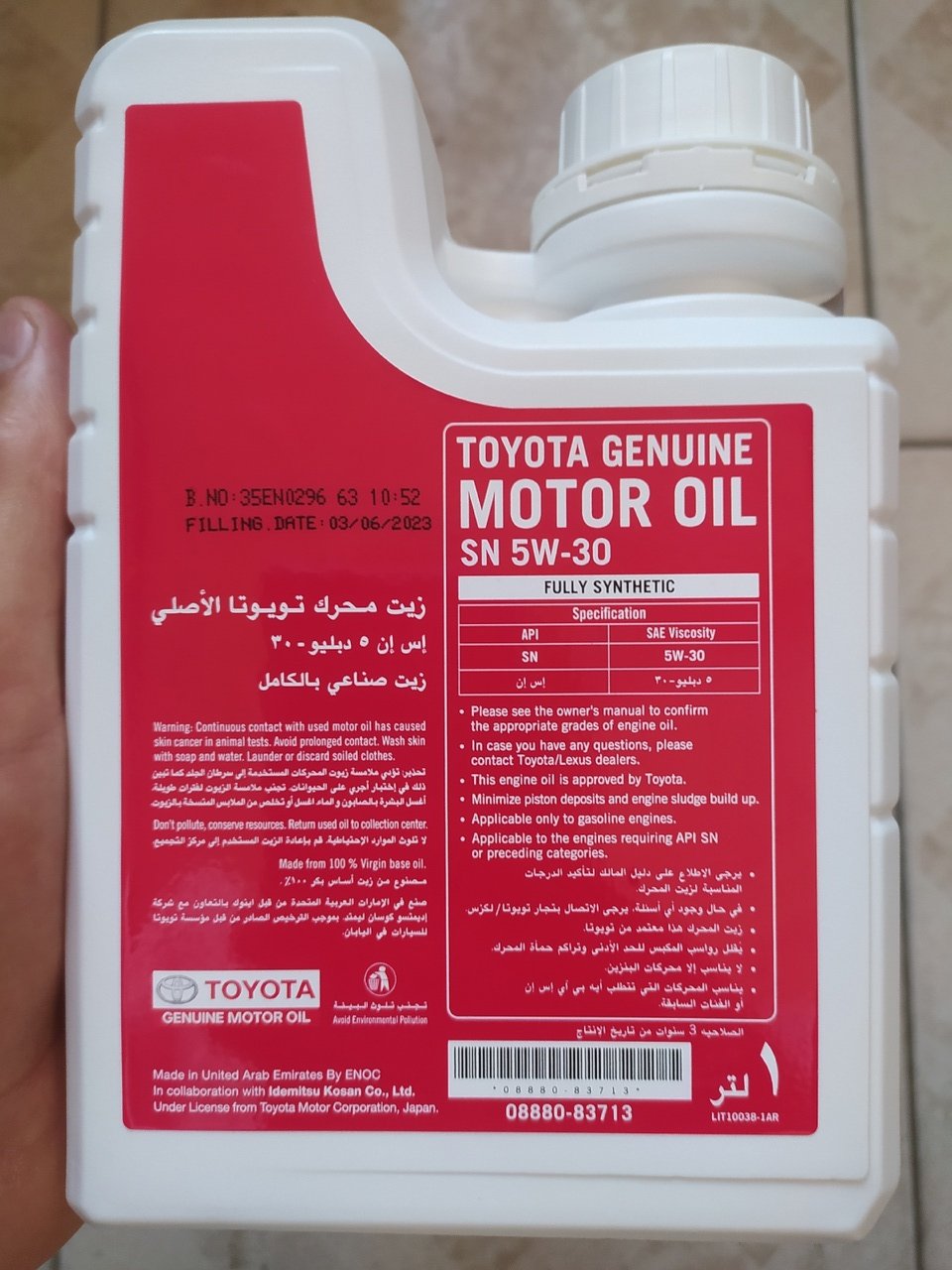

Всем привет, попалась такая канистра, литрушка, с проверенного поставщика... теперь не могу понять подделка это или нет, хотя до этого такого масла подделку не встречал
gukuu
почему тогда это должно быть подделкой?
12 минут назад, Golfreef сказал:
gukuu
Так дата изготовления канистры 08.2023, а дата розлива 03.06.2023, на фото посмотрите
Изменено пользователем gukuu
gukuu отлейте немного масла в пэт бутылку и сутки поморозьте в морозилке.
Жалко, что нет фото донышка масла из анализа. Может на будущее донышко канистры тоже фотографировать?
Изменено пользователем Юрий Деточкин
27 минут назад, Юрий Деточкин сказал:
gukuu задайте вопрос по датам продавцу.
Уже, жду ответ.
