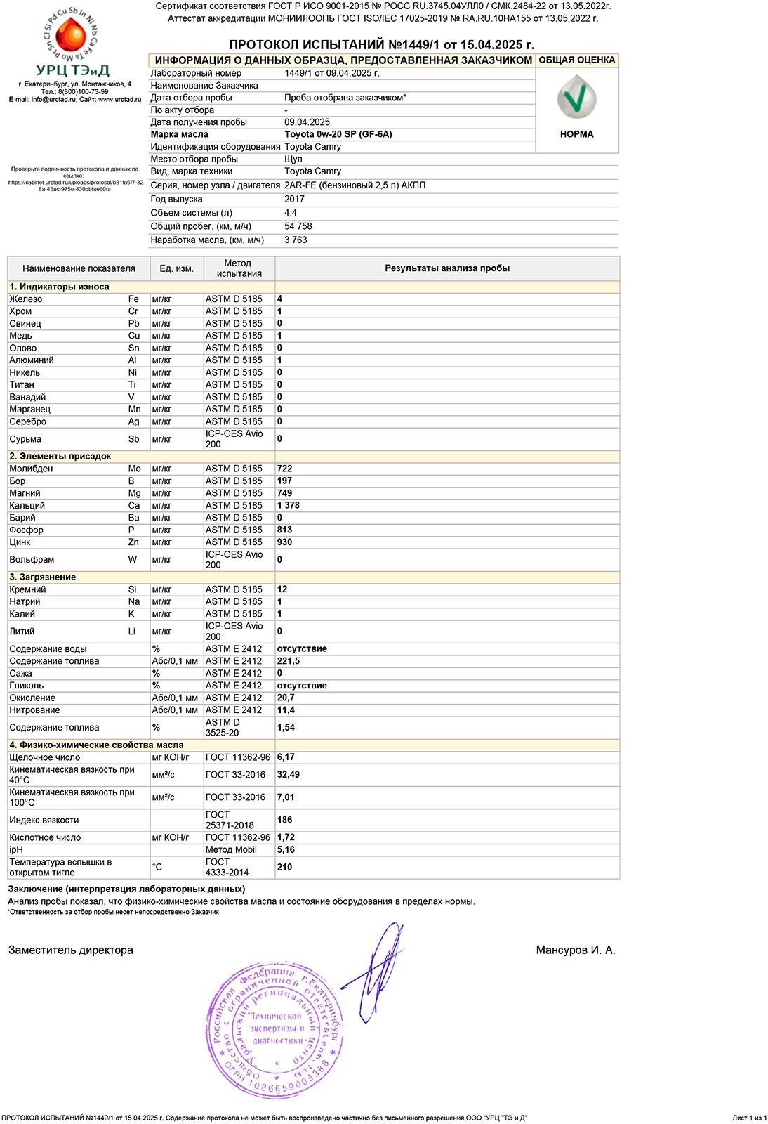

Toyota 0W-20 API SP GF-6A (Япония) отработка на Toyota Camry после 3 763 км

А что правда отбор был шприуем Жане? Что то кремния 12ppm прям мало дал.

Мне кажется и 300 мч выдержит, на падение вязкости можно не смотреть, т.к. авто и на 0w16 спокойно ездят.

27 минут назад, torcon сказал:
Да нормально, если шприц старый, то так и будет. У меня крайний анализ 14 дал.:)
Link to post
Шприц промыл, но я ещё отработкой этой же при первом заборе пробы сполоснул и только потом в бутылку уже начал набирать.
Link to post
