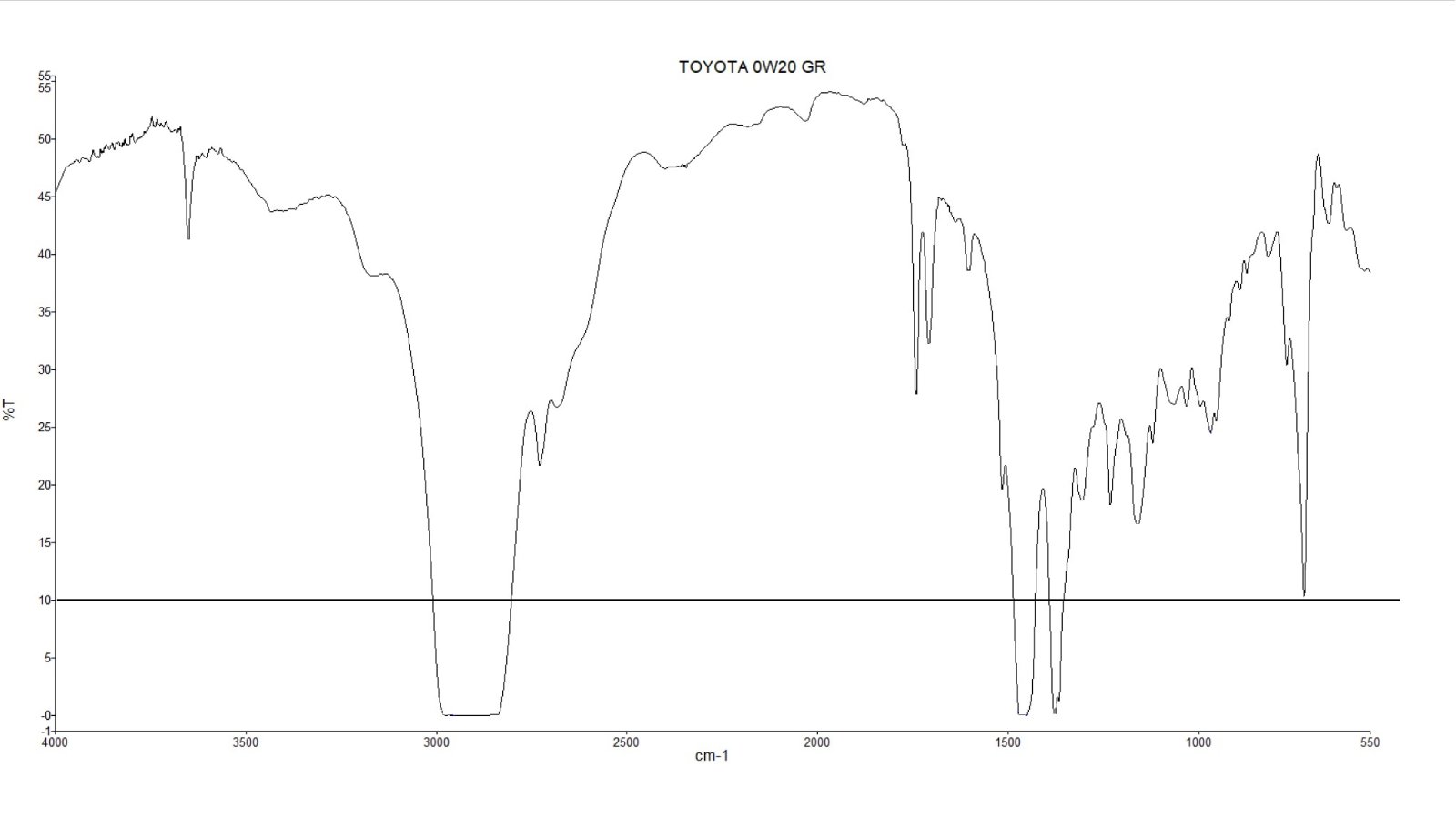

ИК спектр Фурье
ftir.thumb.jpg.180ce1d46928310f75dd5e289b2bc298.jpgftir1.thumb.jpg.6ae1fa7abc48aed0a08ece994a0f554e.jpg
Что то мало молибдена? (((
15 часов назад, KSMedvedev сказал:
Так надо)))
KSMedvedev потому, что чем больше молибдена, тем больше золы, а у ACEA C5 она ограничена 0,8%. Хотите много молибдена - берите ILSAC.:)
40 минут назад, Любознательный сказал:
Да, увидел спецификацию, согласен!

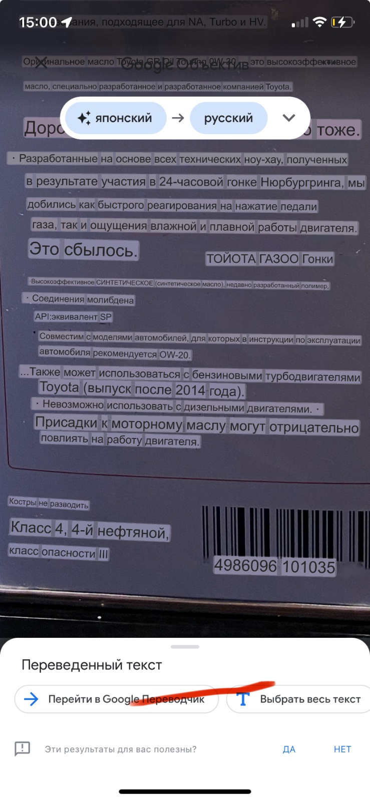

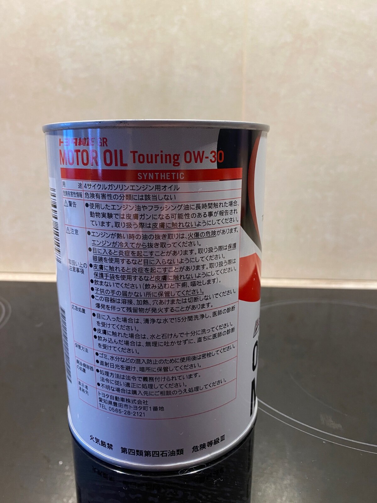

Я купил оригинал 0W30, искал на форуме, не нашел анализ, видимо не делали еще. На банке вообще нет никаких спецификаций. Но если перевести с японского описание с банки 0W30 - содержит молибден и ПАО.
Вот мне интересно, содержание молибдена с учетом того, что на банке отсутствуют вообще какие либо спецификации, это сколько для японцев?
А так, масло дорогущее - я по скидке 4+1 литр взял за 11 тыс. руб.
Изменено пользователем KSMedvedev
Перевод
KSMedvedev
Иногда оригинальные масла идут без указания спецификаций. Но в переводе, который Вы предоставили, чётко указано API SP.
Изменено пользователем Любознательный
Добрый день! Помогите разобраться на какой базе масло? Вроде GR для супры должно быть топовым, а спектр на 722 ниже чем у обычной тойоты 0-20. О чем это говорит?
Изменено пользователем Владимир 23
30 минут назад, Владимир 23 сказал:
Добрый день! Помогите разобраться хорошее масло или нет? Вроде GR для супры должно быть топовым, а спектр на 722 ниже чем у обычной тойоты 0-20. О чем это говорит?
Анализ неполный.
Нужно смотреть типовые характеристики.
