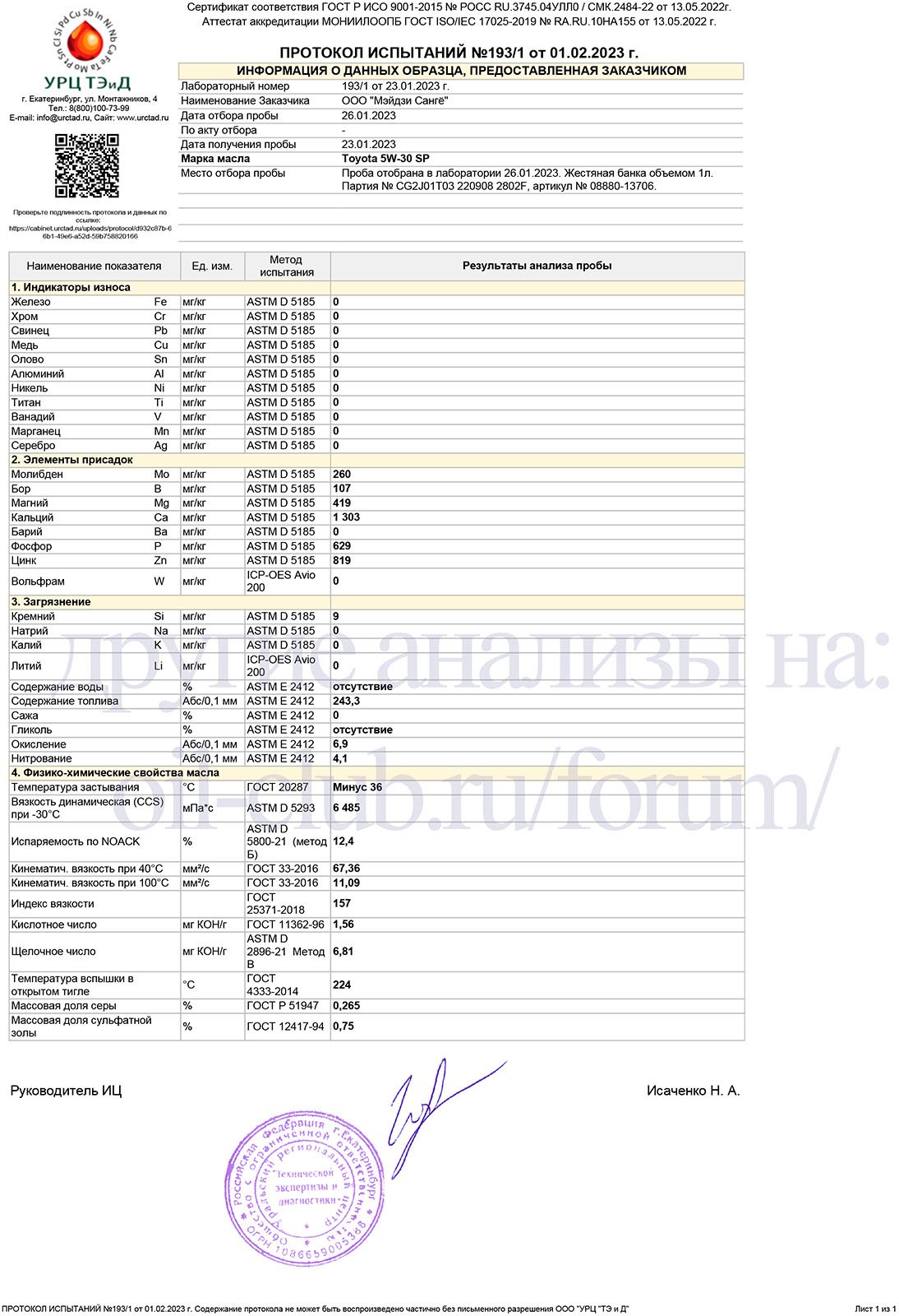

ООО Мэйдзи Сангё ввезли оригинал Toyota из Японии, сделали анализ. Результат перед вами. :)

Вроде бы вязкость высокая, а вспышка так себе и НОАК довольно большой для тридцатки. При этом ещё и пурпоинт не выдающийся. Пик на 722 низковат, с минералкой что ли?
Link to post
Share on other sites
Похоже на ZIC X5 5W-30 API SP :)

 Для использования летом и чистых движков(свежих)...

Да термостабильность как у низковязкой 0W-20, NOACK = 12,4% :) Но в целом по пакету видно что это оригинал. Да и Мейдзи Санге ее из Японии прям привезли...
Link to post
Я бы не стал такое заливать у нас в Сибири
Link to post
4 минуты назад, Andysibir сказал:
В Сибири вообще я бы не стал заливать что-либо кроме двадцаток, и то на зиму с ПАО:)

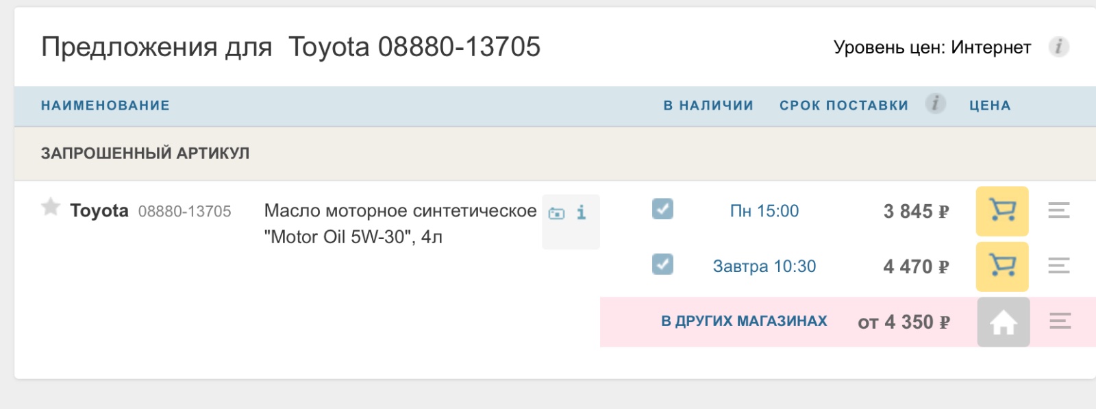

Прям недорого для оригинального масла
Link to post
25 минут назад, Styler сказал:
Для оригинала, конечно, недорого, но соотношение цена/характеристики так себе. Даже для японца.

Любознательный да зря вы, просто это скорее 10W-30. Для жаркого лета и высоких нагрузок самое то, небось HTHS 3.2 или даже выше
Link to post
32 минуты назад, Styler сказал:
Для жаркого лета не соглашусь, ибо вспышка низкая, и НОАК великоват. А вот для накрузок при средних температурах, скорее всего, Вы правы, подойдёт.
Просто для оригинальных масел Тойота, которые обычно радовали характеристиками, это откровенно среднее. От них ждёшь больше, чем просто нормальное масло. :)
Link to post
PP вообще огонь... -35 :D
Очередной рециклинг?

Этот оригинал похоже еще и Eneos делает
https://toyota.jp/pages/contents/after_service/car_care/yohin/sds/pdf/Gasoline_engine_oil/08880-1370.pdf
