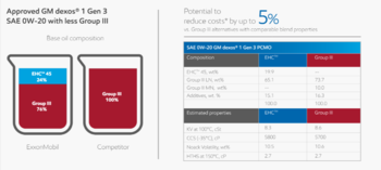

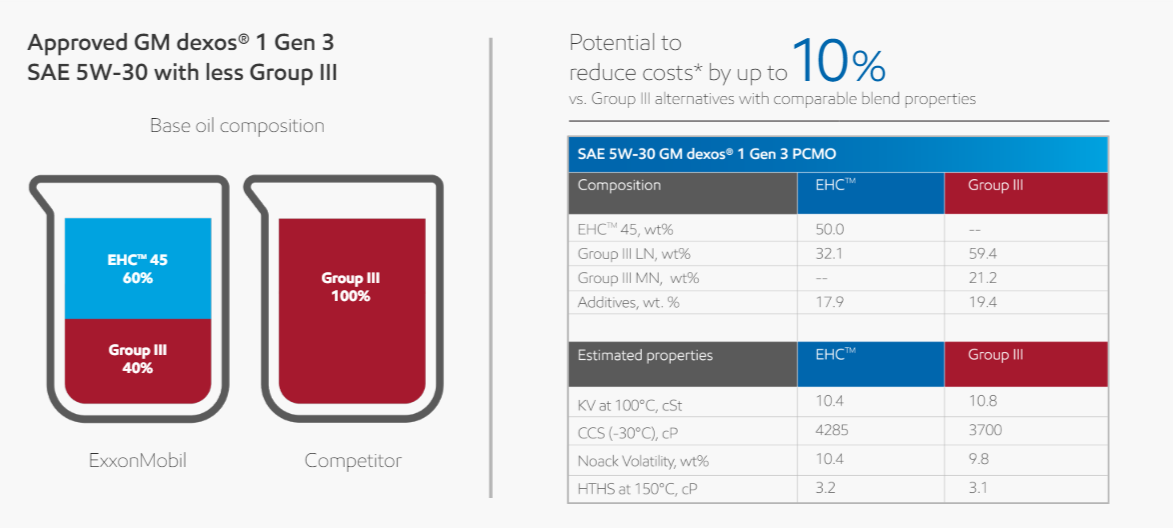

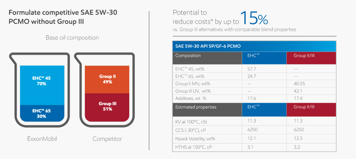

20 мая 20242 г Автор Я тоже если честно не понял метода Максим СПб поэтому спорить не стал. Но справедливости ради он может оказаться прав, возможна здесь смесь Group III и Group II с таким ИК спектром и пиком 0,97. А группа 2 сейчас такая бывает, что сильно по характеристикам от Group III не отличается, вон недавно у ExxonMobil вторую группу EHC смотрели... https://www.exxonmobil.com/en/basestocks/products/group-ii-base-stocks
